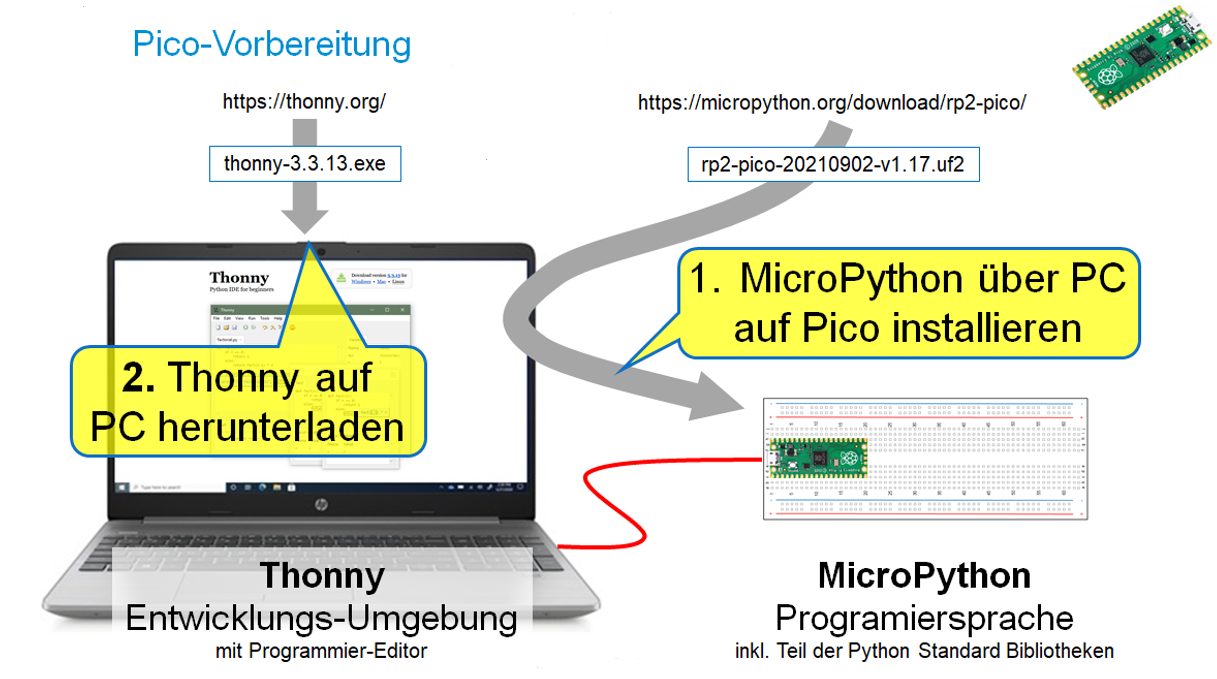

Prinzipieller Ablauf: Pico-Vorbereitung, -Programmierung und -Betrieb
  • Zunächst (1) das Progammiersystem "MicroPython" (Datei: rp2-pico-20220117-v1.18.uf2) von https://micropython.org/download/rp2-pico über den PC auf den Pico installieren.
  • Dann (2) die Entwicklungsumgebung "Thonny" (Datei: thonny-3.3.13.exe) von https://thonny.org herunterladen, und aufrufen.

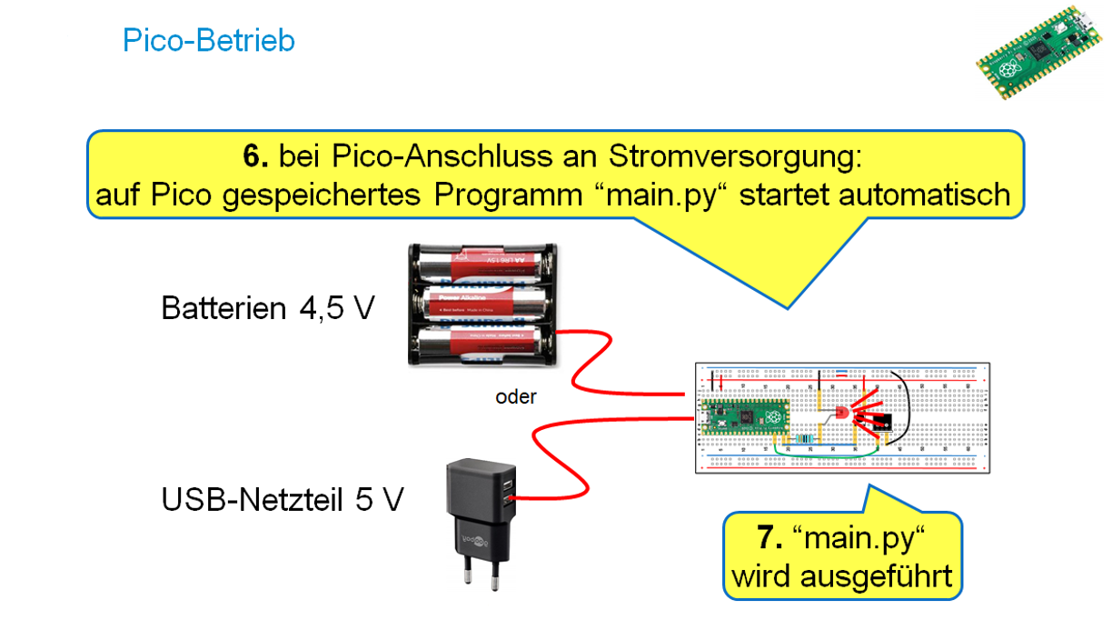

  • Nach der Programm-Fertigstellung kann der Pico vom PC getrennt werden, um selbständig zu "laufen". Vorher muss das beabsichtigte Programm unter "main.py" auf dem Pico gespeichert werden, denn bei Anschluss einer externen Stromversorgung (6) per Batterien oder USB-Netzteil (oder Onboard-Netzteil) startet der Pico automatisch das Programm "main.py".
  • Das Programm "main.py" läuft dann (7) selbständig mit allen programmierten Ein- und Ausgaben, sowie Anzeigen.
