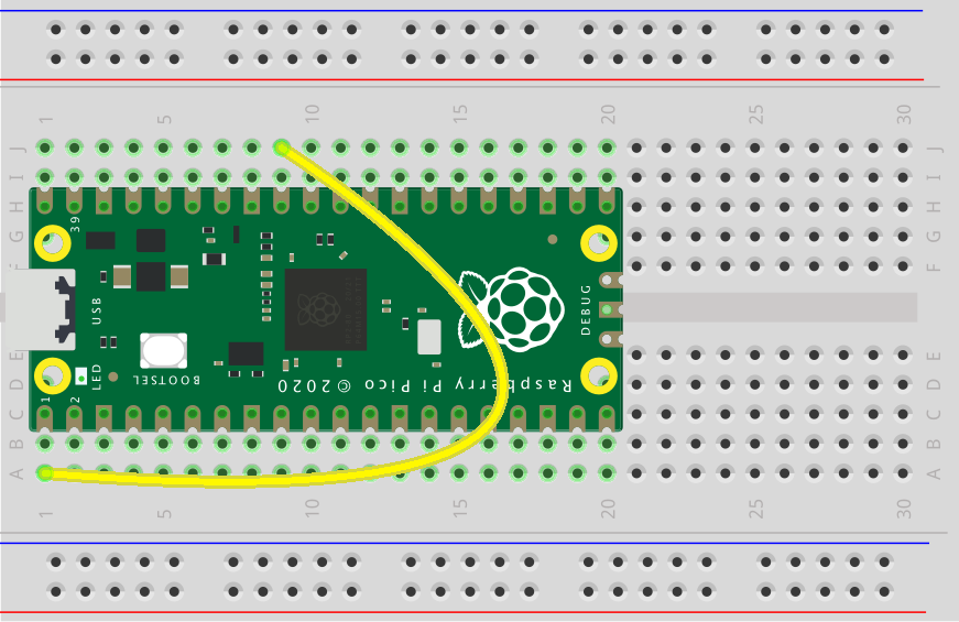

Aufbau: Raspberry Pi Pico als Oszilloskop

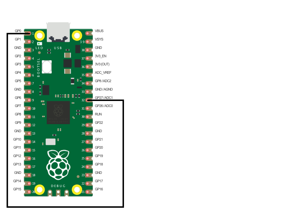

Schaltung: Raspberry Pi Pico als Oszilloskop

Damit der Programmcode sinnvoll ausprobiert werden kann erzeugt er zum Testen ein PWM-Signal GPIO0 (Pin 1). Das wird mit dem GPIO27/ADC1 (Pin 32) gemessen. Die Messwerte werden direkt auf der Kommandozeile ausgegeben. Mit Rechtsklick ist im Optionsmenü „Drucker anzeigen“ zu aktivieren, um das Signal grafisch darzustellen.
Das Programm läuft kontinuierlich, bis es mit STOP oder Strg + C beendet wird. Am Ende wird das PWM-Signal sauber deaktiviert.
