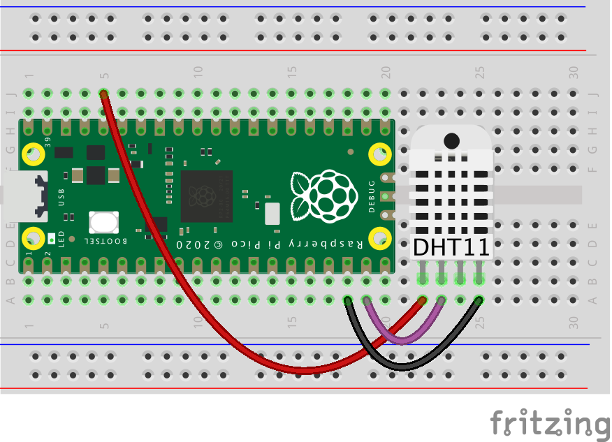

Der DHT11 ist ein digitaler Temperatur- und Luftfeuchtigkeitssensor. Im folgenden Aufbau wollen wir die Temperatur und Luftfeuchtigkeit mit einem DHT11 messen und anzeigen.
Raspberry Pi Pico | DHT11 | |
Pin 36 | 3V3 +3,3V | 1 (VCC) |
Pin 19 | GPIO 14 | 2 (Data) |
Pin 18 | GND | 4 (GND) |

OSError: [Errno 116] ETIMEDOUT
Die Fehlermeldung deutet an, dass die Kommunikation mit dem DHT11-Temperatursensor nicht möglich ist. Das wird an einer fehlerhaften oder instabilen Verkabelung des Sensors mit dem Raspberry Pi Pico liegen.
Kontrolliere die Steckverbindungen. Selbst wenn die korrekt sind, kann ein Wackelkontakt die Verbindung stören. Hilfreich ist es, wenn die Verbindungen kurz gehalten werden.
Dauerhaft lösen kann man dieses Problem dadurch, an der Daten-Leitung einen Pullup-Widerstand zwischen 1 und 10 kOhm vorzusehen. Ein Pullup-Widerstand verbindet die Datenleitung mit +VCC und sorgt für stabile elektrische Verhältnisse auf der Datenleitung. Es gibt DHT11-Module auf deren Platine der Widerstand bereits aufgelötet ist.
