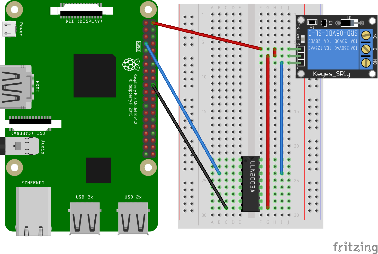

Der Aufbau und die Beschaltung des Relais-Boards scheinen auf den ersten Blick ungewöhnlich, vielleicht sogar falsch zu sein. Und tatsächlich ist es so, dass die Beschaltung des Relais-Boards auf diese Weise nicht vorgesehen ist.
Warum machen wir es trotzdem? Ein Relais-Board hat den Vorteil dass es eine Schutzschaltung für das Relais, eine Treiberstufe zur Relais-Ansteuerung und Anschlüsse herausführt. Leider ist diese Treiberstufe am Eingang der meisten Relais-Boards für Mikrocontroller, wie den Arduino gemacht, aber nicht für den Raspberry Pi. Deshalb lassen wir das Relais-Board durch ein ULN2003A schalten.
Zur Beschaltung: Normalerweise ist die Betriebsspannung des Relais dauerhaft an das Relais-Board angelegt. Das Relais selber wird über den Signaleingang geschaltet. Bei dieser Beschaltung des Relais-Boards wird der Steuereingang mit einer Verbindung mit 5 Volt dauerhaft auf „High“ gelegt. Die Betriebsspannung für das Relais bzw. Relais-Board wird durch das ULN2003A-IC gesteuert.

Das Programm funktioniert vergleichsweise einfach. Der GPIO wird mit „on“ auf „High“ gesetzt und das Relais zieht an. In diesem Zustand bleibt das Relais für 3 Sekunden. Danach wird der GPIO mit „off“ auf „Low“ gesetzt und das Relais wird gelöst. Danach ist das Programm beendet.
