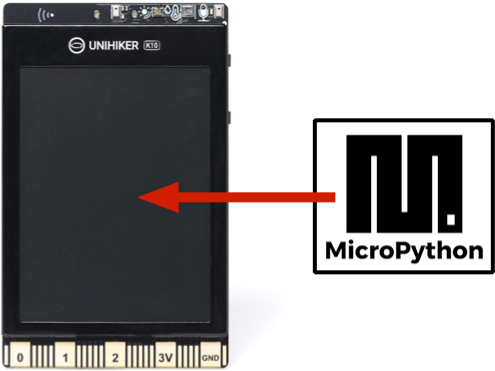

Unihiker K10: MicroPython installieren
Bevor man den Unihiker K10 mit MicroPython programmieren kann, muss die MicroPython-Firmware auf den Unihiker K10 geschrieben werden. In der Regel wird man dazu zuerst Tool herunterladen und installieren müssen. Die Vorgehensweise kann je nach Betriebssystem unterschiedlich sein.
  • Windows: Flash Download Tool von Espressif
  • Linux und macOS: esptool.py
Für Windows wird das Flash Download Tool von Espressif empfohlen. Damit kann man die MicroPython-Firmware auf den Unihiker K10 laden.
Das Flash Download Tool gibt es für Linux und macOS nicht, weshalb nur das Python-Tool esptool.py auf der Kommandozeile in Frage kommt. Diesen Weg schlägt die offizielle Dokumentation des Unihiker K10 nicht vor. Aber es funktioniert trotzdem problemlos. Es ist der übliche Weg einen Mikrocontroller ESP32-S3 auf der Kommandozeile mit macOS und Linux zu flashen.
