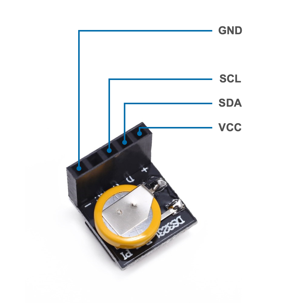

Zu beachten ist, dass es sehr viele unterschiedliche Module gibt, weil der DS3231 nur der RTC-Chip ist, der auf eine Platine gelötet wird. Je nach Bauform ist auf der Platine ein Batteriehalter oder sogar ein Superkondensator gelötet.
Pinbelegung und Beschaltung
DS3231 - Real-time Clock Module - Kennzeichnung
  • VCC (+): 5 Volt
  • GND (-): GND / 0 Volt
  • SCL (C): I2C Clock
  • SDA (D): I2C Data
