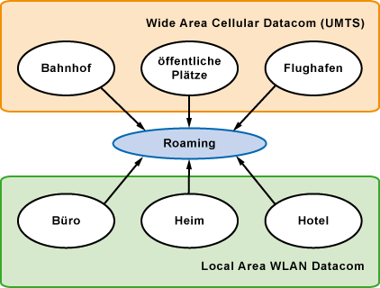

WLAN-Interworking / Wifi-Calling / WLAN-Call
Mit WLAN-Interworking nutzt das Smartphone zusätzlich ein verfügbares WLAN-Netz, wenn es eine bessere Funkversorgung bietet, als das Mobilfunknetz. Damit ist es möglich, bei schwachem oder fehlendem Mobilfunknetz, nahtlos Anrufe über die eigene Telefonnummer zu tätigen sowie zu empfangen, solange eine WLAN-Verbindung besteht
