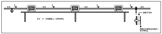

Wie obige Skizze illustriert, hatte es in einem Labor auf einem langen
Fenstertisch drei Computer. Die Bilder der Moniore zitterten oft etwas.
Manchmal stärker und manchmal schwächer. Ich rätselte lange woher denn
dies kommen könnte. Es hatte den selben Effekt wie wenn man ein solcher
Monitior einem magnetischen Streufeld eines Trafo aussetzt, der am
50-Hz-Wechselspannungsnetz angeschlossen ist.
Ich habe ein kleines, anfangs der 70er-Jahre selbstgebautes induktives
und batteriebetriebenes Telefonabhörgerät mit der typischen
Saugnapfinduktionsspule als Telefonadapter, den man an den
Telefonapparat in die Nähe des Übertragers festsaugte, wo das
magnetische Streufeld am stärksten ist.
Ich fuhr mit diesem Adapter entlang des verdächtigen
Aluminium-Kabelkanales und aus dem Kopfhörer brummte es laut. Ab einer
gewissen Stelle wurde es aber schnell deutlich leiser. An dieser Stelle
ist dieser Kabelkanal im Stahlbetonmauerwerk verschraubt. Am andern Ende
des Kabelkanales ist dieser mittels Schraube und dem typisch gelbgrünen
Erdkabel geerdet (siehe Erdsymbol). Meine Vermutung bestätigte sich als
ich eine gewisse Befestigungsschraube im Mauerwerk (rechts im Bild)
löste. Der Brumm im Kopfhörer und das Zittern der Monitorbilder waren
vollständig weg. Damit war klar, die Schraube berührte im Beton das
Stahlgerüst und es floss ein 50Hz-Wechselstrom von der Erdschraube durch
den Alukabelkanal in den Stahl im Beton und dieser Strom erzeugte ein
magnetisches 50-Hz-Wechselfeld. Ich habe den Strom gemessen. Es war ein
Ampere!
Erdströme kommen dadurch zustande, dass die Sternpunkte von
Dreiphasen-Drehstromquellen/senken an unterschiedlichen Stellen geerdet
werden und es zwischen diesen Stellen im Normalfall nur zu geringen
Potentialunterschieden kommen sollte. Verbindet man diese Stellen, kommt
es zu Ausgleichsströme. Die Spannungen sind im offenen Kreis, bei
