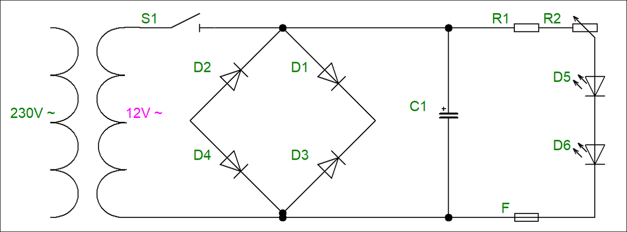

» Was sagst Du dazu?
» Die Wechselspannung wird geglättet (siehe D1 bis D4 sowie C1) und die LEDs
» sind mit einer Feinsicherung vor Überspannungen geschützt, zusätzlich dient
» die Sicherung als Absicherung für den Trafo, falls es mal einen Kurzschluss
» geben sollte, was aber eher unwahrscheinlich ist. Einen Verpolungsschutz
» benötigst Du nicht, da die LEDs bei Verpolung nicht zerstört werden. Ich
» habe zusätzlich noch einen Schalter, sowie einen Potentiometer eingebaut,
» um die LEDs zu dimmen.
» Jetzt fehlen nur noch die konkreten Werte für die entsprechenden Bauteile.
» Dazu bin ich aber aus der Übung und mir fehlt die Zeit. Vielleicht kann das
» ja jemand hier ergänzen.
» Viel Erfolg noch!
Gibt aber eher einen gesprengten Elko würde ich sagen
