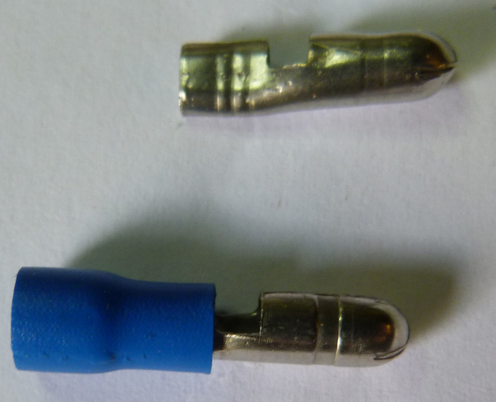

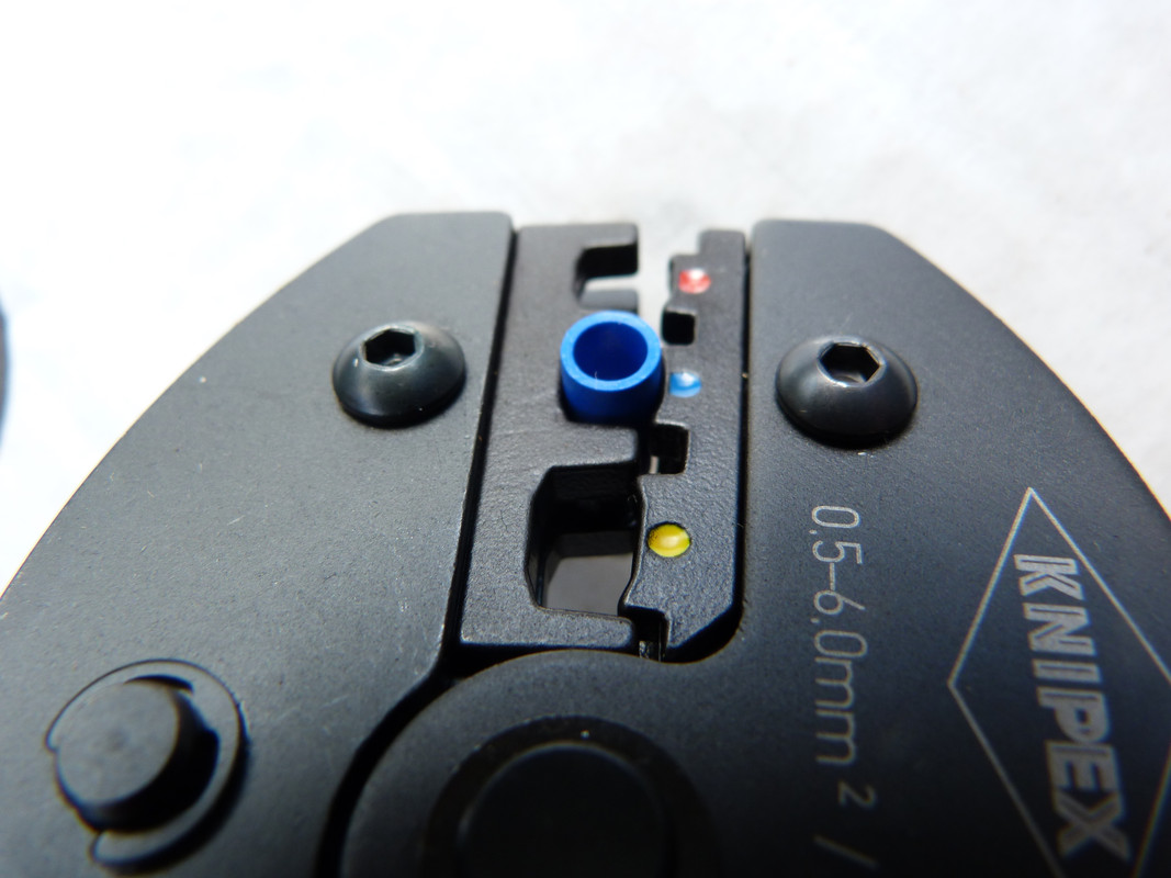

die Fotos mit der nackten Metalleinheit in der Crimpzange diente nur für den Maßstab. So crimpe ich die Kabelschuhe natürlich nicht in echt. Das hätte ich erwähnen sollen. Die Fotos MIT Isolierung dagegen entsprechen der Realität.

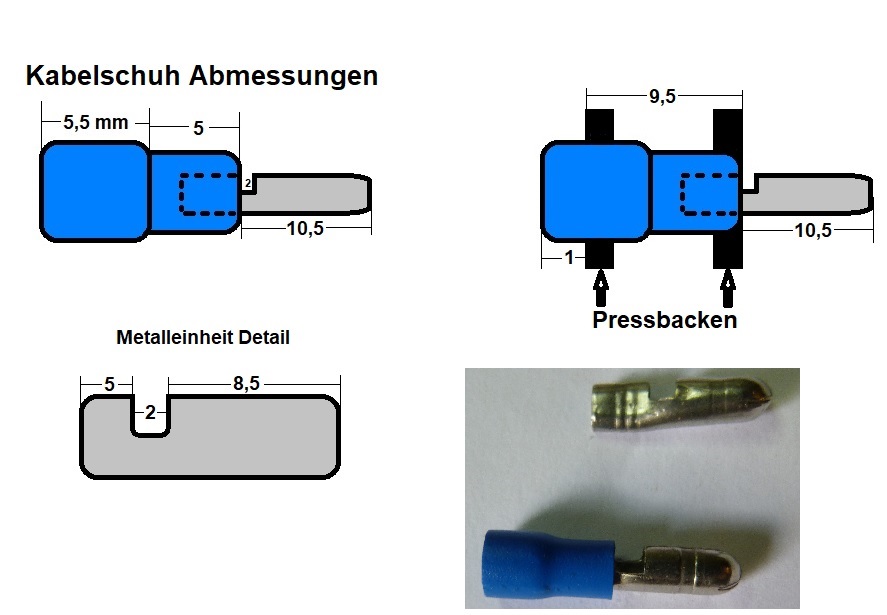

Ich habe eine Zeichnung und mehrere Fotos gemacht, demnach sollten alle Missverständnisse bereinigt sein:
Zuerst die Zeichnung, mit Abmessungen:

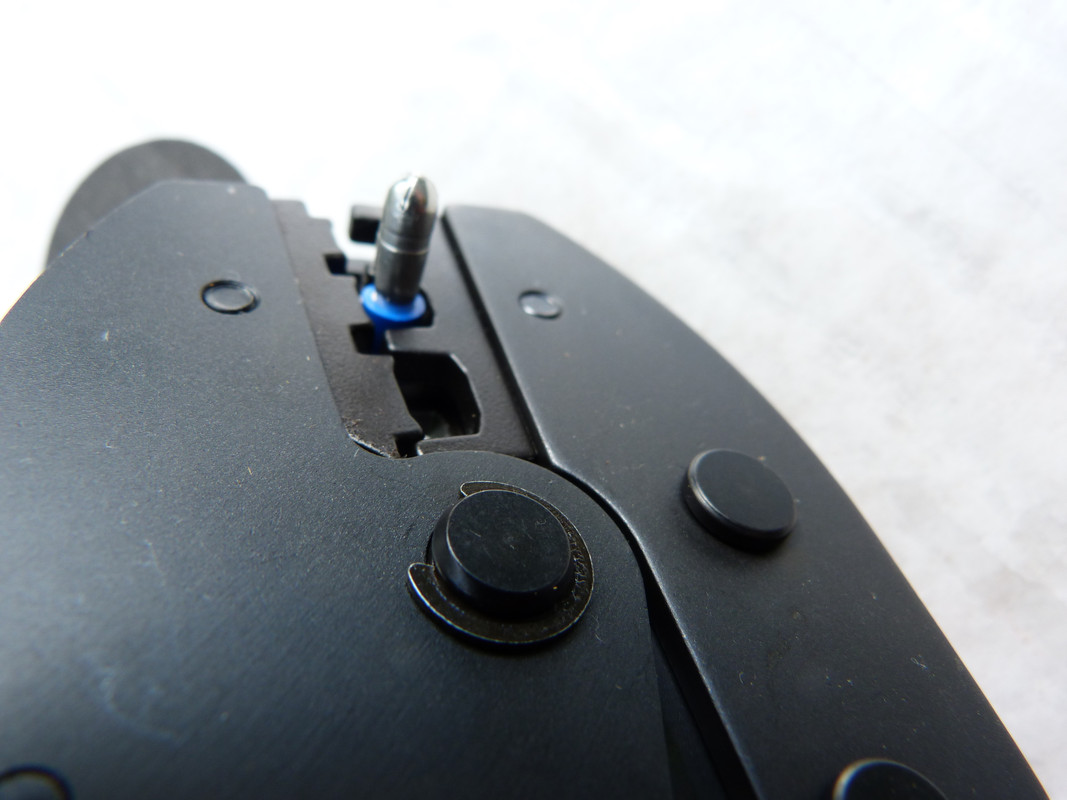

Und hier nochmal die Crimpzange mit eingespanntem Kabelschuh, so wie ich es in der Realität presse:

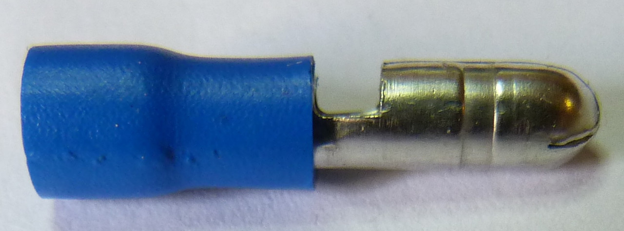

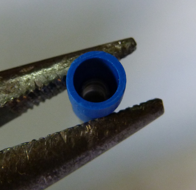

Zu Schluss noch ein paar Detailfotos vom Kabelschuh:
