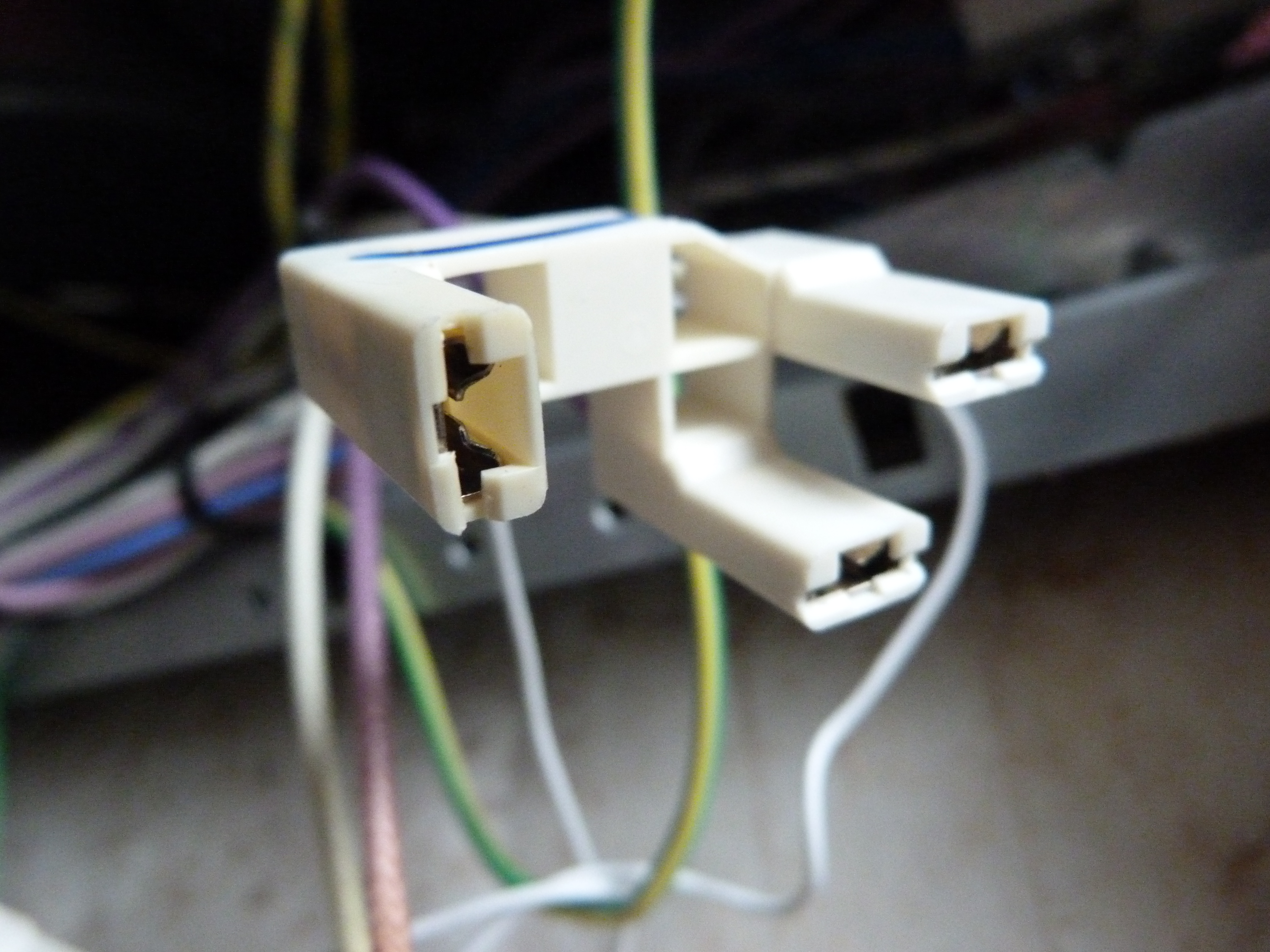

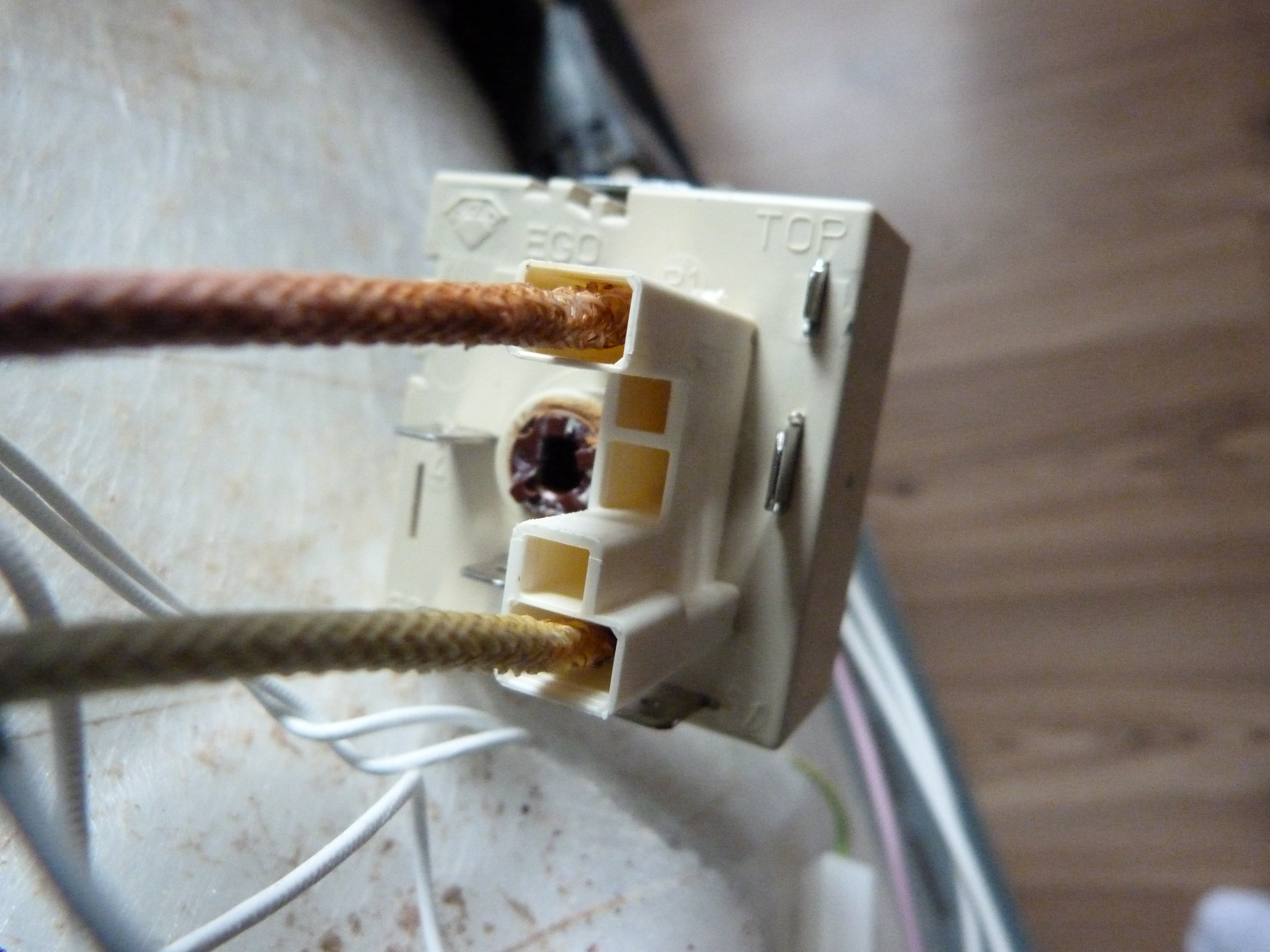

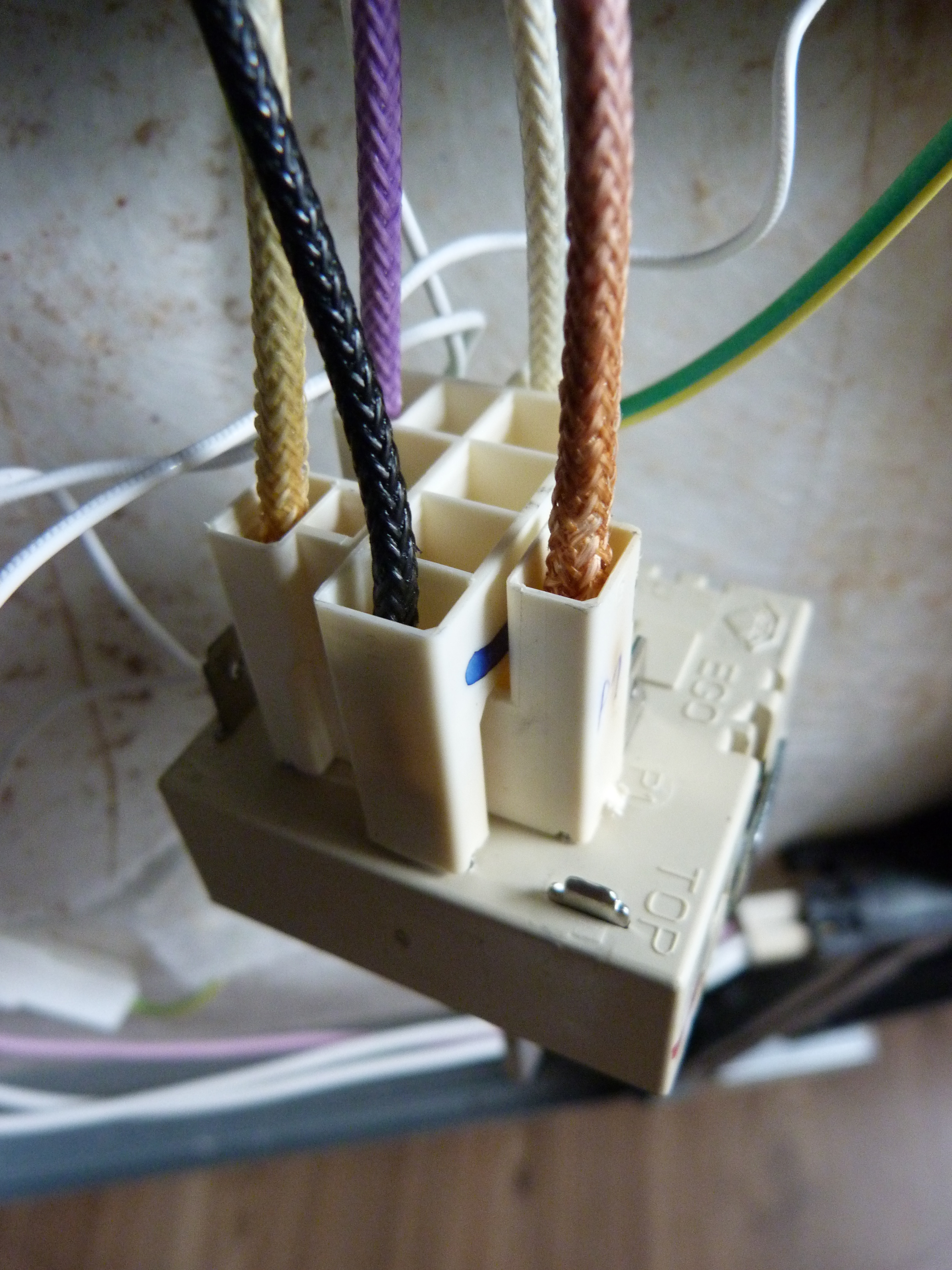

Das klappt leider nicht, da die Stecker nicht alle einzeln sind, siehe Fotos:
Das sind also insgesamt 2 Stecker. Der eine hat zwei Kontakte, der andere drei.
Der Zweierstecker passt, aber der Dreierstecker nicht.
Eine Möglichkeit wäre es, den Stecker zu entfernen und Kabelschuhe dranzukrimpen. Ist halt nur die, Frage, ob das so auch klappt... Kann nirgendswo einen Schaltplan von dem Regler finden um das mit dem Originalteil abzugleichen :/
Was meint ihr?
