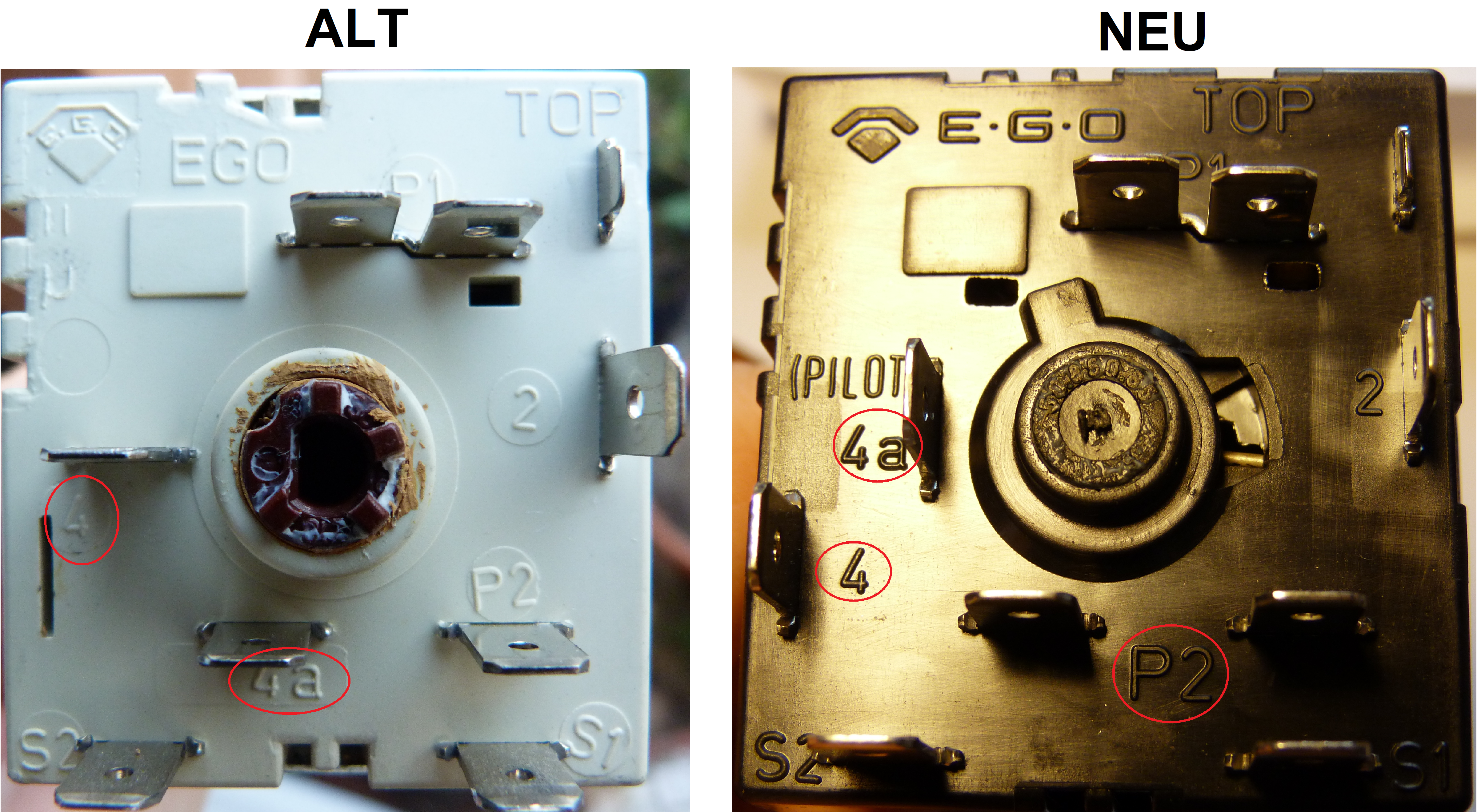

Hey, ich habe das Ersatzteil nun bekommen und habe ein paar Fragen dazu.
Vorab: in dem Angebot wo ich das Teil her habe stand die Bezeichnung "50.55029.113" was auch auf dem Originalteil steht.
An dem Teil was angekommen ist steht aber "50.85129.000". Gut, das muss nicht unbedingt was heißen.
Ich habe den neuen Regler mit dem alten verglichen, hier beide im Vergleich:
Wie man sehen kann, sind einige Bezeichnungen der Anschlüsse anders als im Original.
- Dort wo im Original eine 4 steht, steht im Ersatzteil 4a (PILOT).
- Dort wo im Original 4a steht, steht im Ersatzteil P2 (im Ersatzteil scheint P2 wohl zwei Kontakte zu umfassen?)
- Im Ersatzteil gibt es den Kontakt 4, den es im Original nicht gibt.
Kann jemand was dazu sagen? Wäre sehr verbunden wenn mir da jemnad weiterhelfen mag. Herzlichen Dank!
