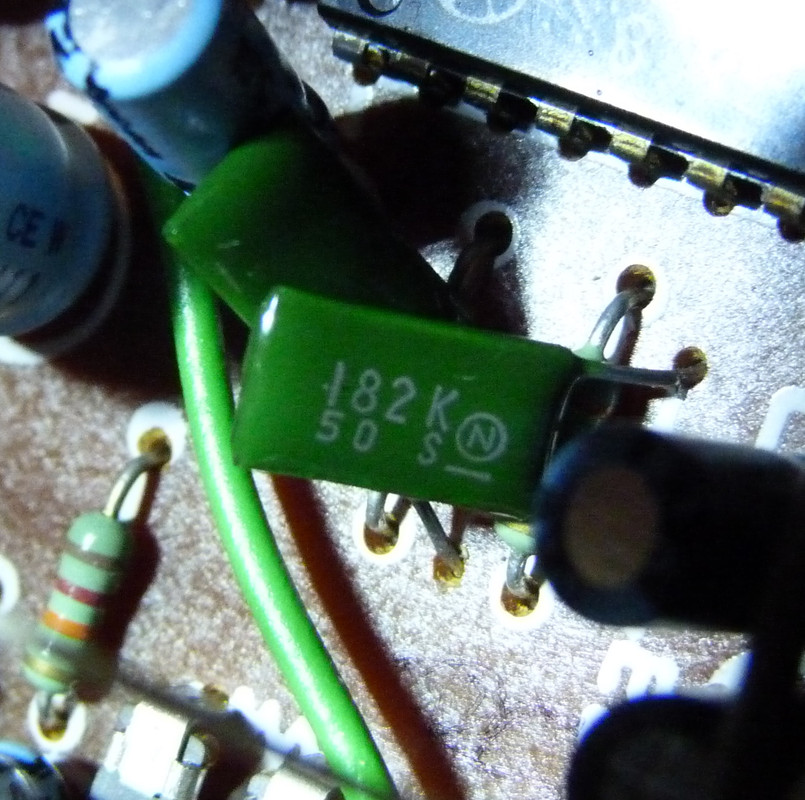

So langsam komme ich durcheinander. Um sicher zu gehen, frage ich nochmal direkt alles ab:
Kann mir jemand folgende Kondensatorentypen identifizeren?:
Grüner "IH103K" Keramik-Vielschicht?
"R47"
"182K" Keramik-Vielschicht?
Die Werte sollten klar sein, jedoch bin ich mir bei den Typen nicht sicher. Ich wäre sehr dankbar wenn mir da jemand Sicherheit geben könnte.
