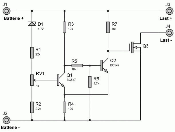

Was hier noch fehlt sind ein richtig dicker Elko und eine Freilaufdiode.
