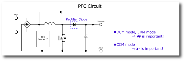

» Das klingt wilder als es ist.
» Der genannte Ersatztyp ist jedenfalls sicher schnell genug, und die etwas
» größere Verlustleistung sollte kein Problem sein. Platz für etwas mehr
» Kühlfläche wäre ja auch noch vorhanden.
Größere Kühlfläche ist kein Problem. Ist auch die größere Vf kein Problem?
Bestelle mir dann gleich ein Paar davon.
Danke für die Unterstützung. Werde mich dach der Bastelei mit dem Ergebnis zurückmelden.
