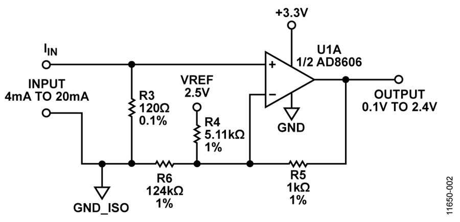

» » » Was meinst Du damit? Mirt ist bekannt, dass es sich hier um ein
» Problem
» » mit
» » » dem ohmschen Gesetz handelt.
» » Das Problem ist aber wohl eher nicht das ohmsche Gesetz, sondern die
» » Sensoren selbst.
» » Wenn die eine Stromaufnahme von 20mA hätten, würdest du ja auch 5V am
» » Widerstand messen.
» Ja, das macht Sinn...
» » » In etwa so:
» » Ja, das sieht besser aus.
» Ok, dann werde ich das so mal testen, danke.
Hier wäre ein Schleifen-Empfänger:
http://www.analog.com/en/design-center/reference-designs/hardware-reference-design/circuits-from-the-lab/cn0336.html#rd-overview
Einfach für deine Zwecke anpassen und den Teil aus der Schaltung rausnehmen.
www.analog.com/-/media/analog/en/reference-circuits/images/cn0336-01-1024.ashx?w=900&thn=1&la=en
Hier noch was feines:
HCPL-4200 20mA-Empfänger mit Optokoppler
http://www.avagotech.com/docs/AV02-2353EN
...für den Fall, dass du mal dafür eine Anwendung hast.
