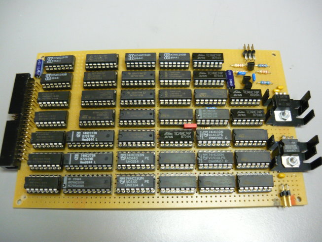

Wollte auch gerade sagen, dass das ein IC-Grab wird, würde man es mit "Standard-Logik" aufbauen.
Edit: Dürfte dann etwa so aussehen
mit dem Unterschied, dass es noch zu wenig Gatter wären. Es werden nämlich 30 UND (2x Input), 17 ODER (8x Input) wenn ich mich jetzt nicht verrechnet habe.
An den Verdrahtungsaufwand bei der Lochrastervariante möchte ich gar nicht denken...
Bleibt also nur ein µC. Oder für etwas nostalgische Zeitgenossen ein PLA :-D
