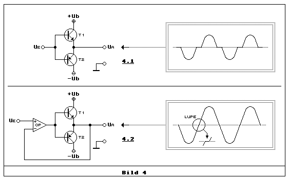

» » Der Widerstand gehört in die Schaltung.
» Und warum fehlt er hier?
Das hier ist eine rein theoretische Beschreibung (die Praxis kommt im zweiten Minikurs) und soll zeigen, dass die Nulldurchgangsverzerrung THEORETISCH total verschwindet, wenn der Opamp enorm schnell wäre im Nachregeln, also die f_UGB enorm hoch wäre.
Das habe ich alles beschrieben.
Ich hätte beim Sinus in Teilbild 4.2 den ganz kleinen Verzerrungshöcker (Lupe nehmen!) etwas grösser zeichnen können, um es zusätzlich deutlicher zu machen. Es ist nicht unmöglich, dass ich vielleicht da ein Update machen werde, wenn ich wichtigere Updates aufgearbeitet habe… ;-)
