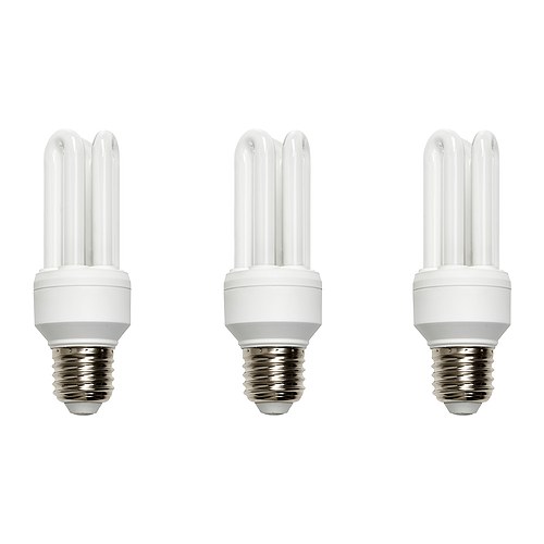

» Also nehmen wir mal an, ich habe hier diese drei Birnen

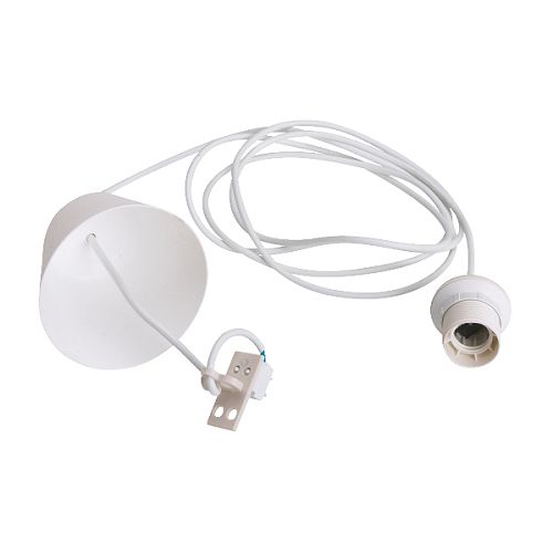

» Dann habe ich dazu dreimal diese Dinger, die könnte ich doch als Fassungen
» nehmen, also man könnte die doch Zweckentfremden oder?
» Könnte ich nicht theoretisch die drei Glühbirnen so verbinden, dass die
» mit einem Stecker an und Auszuschalten wären? Mir fehlt dann noch ein
» Stecker... für die Steckdose...
Also zunächst einmal: das sind keine Glühbirnen, die da abgebildet sind sondern ESLs (Energiesparlampen). Da glüht nix, wenigstens nicht zum Licht erzeugen. Wenn da aus den Fassungen ein schwarzes und ein blaues Kabel rauskommen, dann werden die schwarzen aller Fassungen miteinander verbunden sowie auch alle blauen. An die zusammengerödelten blauen kommt die eine "Stromleitung" an die schwarzen die andere. Dann leuchten alle Lampen. Ist es das was du wissen wolltest?
