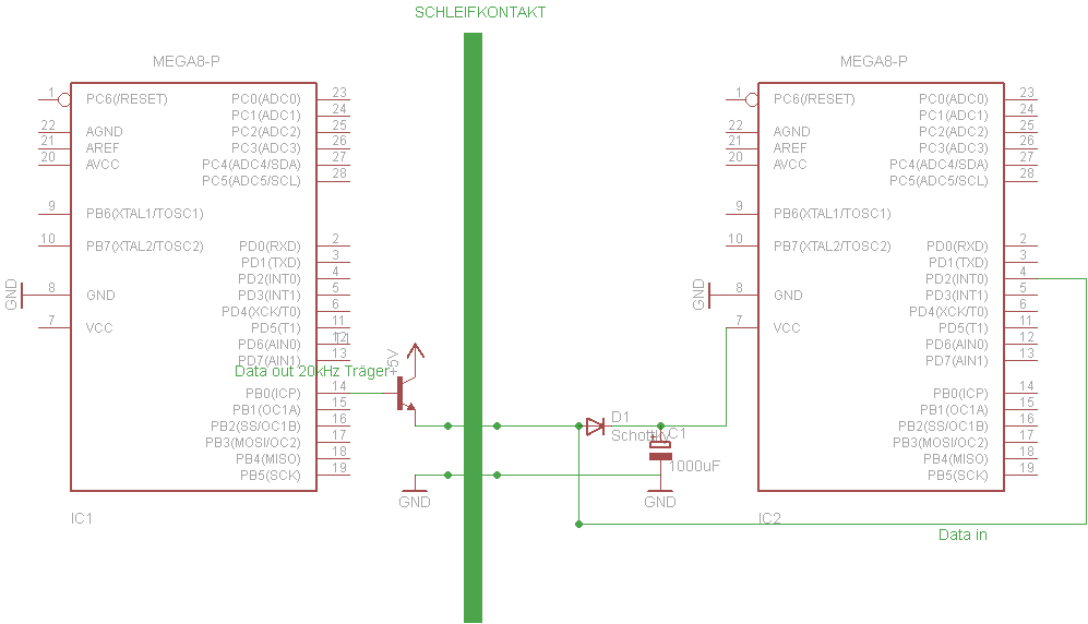

VDD und Daten über Schleifkontakt - Propeller Clock (Elektronik)
Im Prinzip geht das so, aber man sollte den Ladestrom des Elkos begrenzen, und zwischen Emitter und GND gehört noch ein Widerstand.
VDD und Daten über Schleifkontakt - Propeller Clock - Alex B., 25.08.2011, 19:32 (Elektronik)
VDD und Daten über Schleifkontakt - Propeller Clock - Harald Wilhelms
, 25.08.2011, 20:28
VDD und Daten über Schleifkontakt - Propeller Clock - x y, 25.08.2011, 20:35
VDD / Daten über Schleifkontakt - Propeller _ Vorschlag - geralds
, 25.08.2011, 22:07
VDD / Daten über Schleifkontakt - Propeller _ Vorschlag - Alex B., 26.08.2011, 10:53
VDD / Daten über Schleifkontakt - Propeller _ Vorschlag - x y, 26.08.2011, 11:09
, 26.08.2011, 13:08
VDD / Daten über Schleifkontakt - Propeller _ Vorschlag - Alex B., 26.08.2011, 13:18
, 26.08.2011, 13:43
