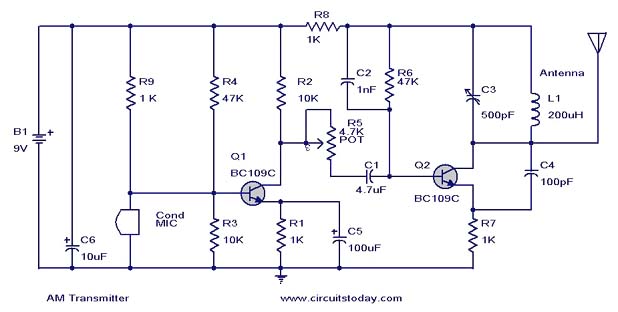

» Hi,
» einfach den Schwingkreis an Masse anschließen - über einen Kondensator von
» ca. 100n vom Emitter speisen und über einen Kondensator von 100n an die
» Basis des Transistors anschließen. Die Basis kann über 220kOhm vom Emitter
» gespeist werden. Der Emitter wird mit 10k an +Ub gehängt.
» Muß noch optimiert werden, ob die Dämpfung des Gsamtkreises so passt.
» Alternative ist es, den Schwingkreis als selektiver Flußkreis vom Emitter
» zur Basis zu schalten - 2. Phasenschieber notwendig, da der Flußkreis (=
» Reihenschwingkreis nur 90Grad bei Resonanz) macht.
» CU
» St.
Sorry, aber das hab ich jetzt nicht ganz verstanden :crying:
Könntest du mir da bitte einen Schaltplan zeichnen? Außerdem wäre es noch gut, wenn es in der Schaltung einen Punk gäbe, an der man ein NF-Signal einkoppeln kann, was bei AM denke ich mal nicht so schwer ist...
EDIT:
das hat mir grad noch ein Bekannter zukommen lassen. Kann ich den Schwingkreis auch mit meinen Teilen verändern? L=1µH, C=22nF
MfG BC548C
