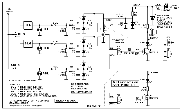

» » Wenn überhaupt, kommen Schutzdioden direkt an den Digitaleingang, und
» zwar
» » einmal nach GND und einmal nach VCC. Viele Digitaleingänge haben
» » entsprechende Dioden schon integriert.
» Ich habe in Projekten oft zusätzlich noch Schutzdioden in Deinem Sinne
» eingesetzt, um besonders sicher zu sein, dass, wenn CMOS im Einsatz, kein
» Latchup-Effekt passieren kann. Beispiele in diesem Bild:
» Quelle dazu ist dieser Elektronik-Minikurs:
» . . . . . "EXOR-Logik mit IC oder Transistoren (BJT) - Überwachung
» Motorrad-Lampen"
» . . . . . . . http://www.elektronik-kompendium.de/public/schaerer/exor.htm
