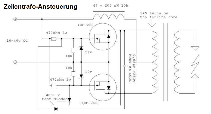

» Statt den Stahl-Gewindestangen wären Abstandshalter aus Keramik oder
» wenigstens Plastik sinnvoll, ebenso solltest du das Holz durch
» Plastik/Keramik ersetzen. Ansonsten geht da ordentlich Leistung verloren
» (je nachdem wie hoch grade die Luftfeuchtigkeit ist).
... Ok, danke das werde ich schon mal ändern.
» Poste mal deine genaue Schaltung incl. der Stromversorgung, dann können die
» Experten hier dir vielleicht weiterhelfen.
Die Schaltung ist hier:
...anstatt des IRFP250, habe ich den IRFP260N drinnen, anstatt der 2 Watt Widerstände habe ich 5 Watt. Die Spule hat 47uH/10A und der Kondensator ist ein MKP 0,68uF.
