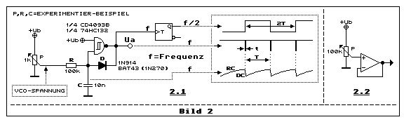

» » » Daraus habe ich den Schaltplan gezeichnet gezeichnet:
» » Das ist kein Schaltplan, sondern ein Verdrahtungsplan, ein grausamer.
» Hmmm.
» Du meinst wegen der Essthetick?
» Oder nur, weil der CD4011 mit Originalkontakten dargestellt ist?
» Ich find ihn nicht grausam, nicht mal unschön.
» Wie würde denn ein Schöner aussehen?
» Gib' doch mal ein Beispiel.
» Ich will ja auch was lernen.
Grundsätzliches:
ICs mit Gatter-, Inverter- und Treiber-Funktionen (diese mit oder ohne Tristate-Eigenschaften) sollte man mit entsprechenden Symbolen darstellen, weil das ist nicht nur üblich, es dient dem raschen Verständnis der Funktion der Schaltung.
Es empfiehlt sich auch z.B. bei Flipflops, Monoflops etc.
Auch dazu gibt es Symbole. Oder man zeichnet Rechtecke und bezeichnet in Kurzform, was Ein- und Ausgänge bedeuten. Was darüber hinausgeht, ist Teil des zugehörigen Textes.
Drei Bilder-Beispiele:
Gruss
Thomas
https://tinyurl.com/zjshz4h9
https://tinyurl.com/fumtu5z9
