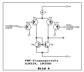

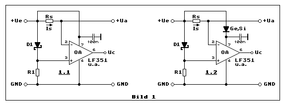

» » Ach so, wie ich den IC einlöte weiß ich noch nicht. Gehäuse ist ein
» SOT-23,
» » mit Fädeldraht und dicker Lupe hoffe ich das ich das schaffe...
» LF356 gibts noch in DIL.
Mit dieser Antwort bist Du wohl bei einigen ins Fettnäpfchen getreten. "Meine Güte, wie kommt der xy nur auf die verrückte Idee ein so steinalter Opamp mit so etwas Hypermodernen wie den INA136 zu vergleichen.", denken die.
Dabei gibt es einige Opamps mit NPN- oder N-Kanal-FET-Eingängen, die eine Gleichtaktfähigkeit bis zur +Ub haben. Das wäre auch der LF351 mit einer Schaltung aus dem Elektor:
Anderseits, wenn ein Opamp PNP-Eingsngsatufen hat, wie der LM358 oder LM324, ist er gleichtaktfähig bis zu GND (single-supply Speisung).
