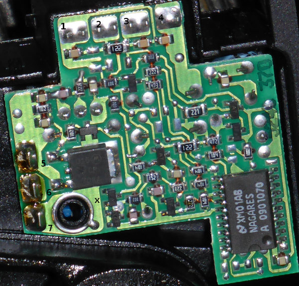

Guten Morgen!
n Kollege kam vorhin mit dem Teil an.... Tja da is mehr Elektronik drin als Motor.
siehe Bild:
1-4 sind die Anschlüsse an das Kabel! ? dachte ein DC-Motor braucht nur 2!
zwischen 5und 7 messe ich etwa 4 Ohm: könnte der Motor sein und scheint ok, ca 50W sollte richtig sein.
zwischen 6-7 40k ( war langsam abfallend)
5-6 2M Ohm ebend falls abfallend. ein Sensor?
auf dem Teil x ( ein Transistor?) steht 016 ein M im Kreis
CR davor ein Logo. \ mit / durchgestrichen....
708A
es ist nix zerschmortes zu erkennen, so einfach kann ich die Platte auch nicht raus nehmen um die andere Seite zu begutachten.....
Hat jemand eine Idee? oder ist das recht hoffnungslos,weil nen Plan wird man sicher nicht finden im Netz...
