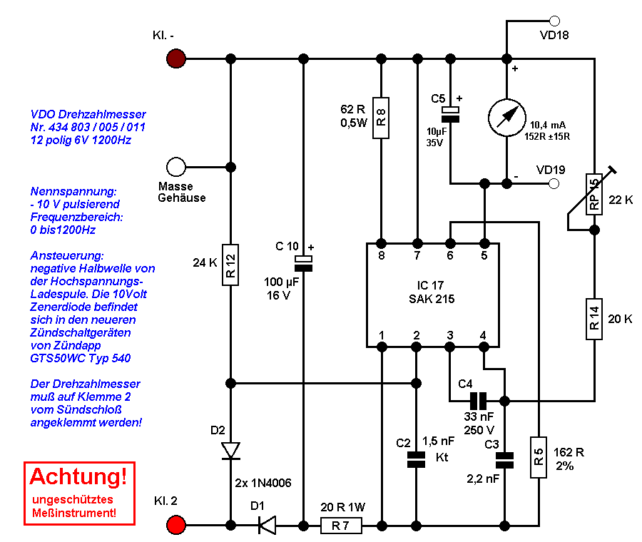

» » Das Signal möchte ich mit einem CNY70 Optokoppler von einer
» Riemenscheibe
» » abnehmen und an einen vorhandenen Drehzahlmesser der auf Signale von der
» » Zündspule oder
» » Zündkabel angesprochen wird , betreiben.
» also ein Reflexkopf, nicht wirklich ein Optokoppler. Bei Werkzeugmaschine
» denke ich an Verschmutzung - deswegen nimmt man da oft Magnettransducer
» oder Hallsensor....
» » Das Problem ist also, die beiden Signale passen nicht zusammen. Mit
» einen
» » Converter (Signalwandler)am Eingang des Drehzahlmessers könnte man das
» » Problem vielleicht lösen.
» ...genau. Und um den Konverter zu bauen, wissen wir jetzt, dass am Eingang
» ein CNY70 hängt - und welche Eingangsspannungsform braucht der
» Drehzahlmesser? Impulse wohl, aber wie lang, welche Amplitude? evtl
» 12V....
» Ohne genaue Innenschaltung des Drehzahlmessers wird Dir hier wahrscheinlich
» niemand einen Tip geben können.
» Du könntest natürlich versuchen, einfach mal <= 12V-Impulse auf den
» Drehzahlmesser zu geben....
» Aber es gibt auch von Zweirädern Instrumente, die negative angesteuert
» werden, siehe hier:
» » mfg Faltboot
» Grüsse
» Hartwig
Hallo Hartwig
Ich hab schon darüber nachgedacht, aber der Aufwand und der Platzbedarf wird mir zu groß.
Der Sensor dann die Siemens Logo und dann noch die Anzeige, den Platz habe ich an meiner Bohr und Fräsmaschine nicht. Werde mir doch eine fertige für meine Maschine bestellen (ca.230 Euro)
