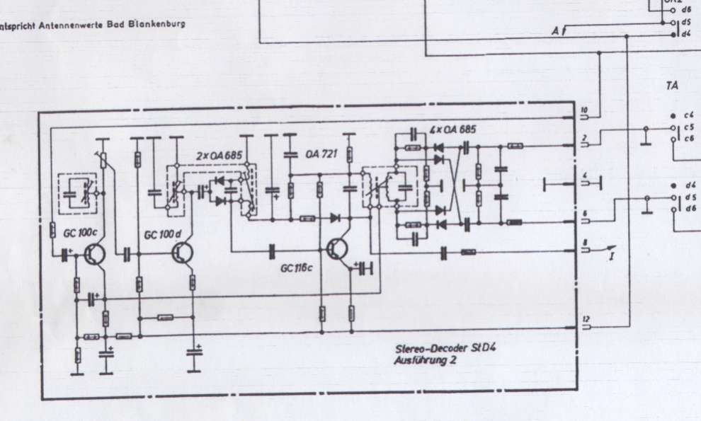

Guten Morgen,
die beiden Dioden OA685 haben ne fluß-U von 0,33V bzw 0,36V UND ne Sperr-U von 2,3V ? im eingebauten Zustand. die OA721 am Kollektor vom GC116c hat 0,25V Fluß-U und 2,3V Sperr-U eingebaut. Ist das OK?
Der Basis-C am GC116c misst sich mit 10k und 7,5k Ohm eingebaut...
derElko am Emitter von T3 glättet verhält sich auch eigenartig: + an + 2,5k etwas wenig? und umgekehrt alternierend OL / der "analoge Balken" bricht auf Null zusammen ??? so etwa sek. Takt. ist mir noch nicht untergekommen!
Ach und letztens hab ich leider die Basis von T3 erwischt,so mal einbauen die baugruppe und kollektor messen am Scope.
Nachtrag: erstmal eine richtig gute Stahlspitze benutzt: der Koder ist OK!. Dann einen der Widerstände am Ausgang in Vermutung ( Pin 2 und 4) davor sind die Signale etwa gleich und dahinte am Ausgang ist eins viel kleiner.... :crying:
Doch die ausgelöteten Rs sind ok 47k. Also muß danach wer das Signal klauen...
in den Schaltern gibts einen 680pF je Kanal, die Diodenbuchsen sind ja offen und dann bleibt der Eingang der NF-Vorstufe übrig..... ?
liest noch einer mit?
MfG
Peter
