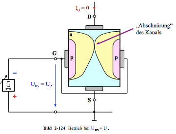

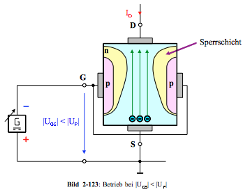

» » Wenn die Sperrschicht immer sperrt, dann kann ja kein Strom über DS
» » fließen???!?
» Eine Sperrschicht gibts nur zum Gate hin, und für die normale Funktion
» eines FET muss die sperren, immer. Zwischen Drain und Source gibts den
» Kanal, und dessen Leitfähigkeit hängt eben vom elektrischen Feld zwischen
» Kanal und Gate ab.
Mit Sperren meine ich das Abschnürren des Kanals durch die Sperrschicht wie im Bild gezeigt ist.
Quelle: http://elektronik-kurs.net/elektronik/jfet-sperrschicht-feldeffekttransistor
Ist die Abschnürung die normale Funktion des Transistors? Eigentlich nicht oder?
Wie wir im Kennlinienfeld auch sehen, dass bei U_GS = 0 I_D maximal ist.
