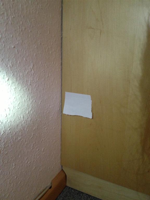

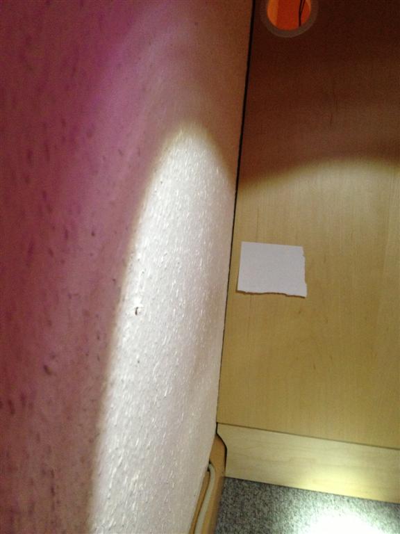

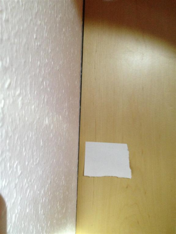

Ich kopiere einfach mal was ich schon drüben geschrieben habe:
Ich habe jetzt mal nochmal genauer geschaut und mich als Laienhandwerker versucht :D Ich habe die Abstände versucht auszumessen und abzuschätzen bzw. näherungsweise zu bestimmen.
Nach meinen näherungsweisen Messungen ist zwischen Steckdose bzw. Schrankrückwandinnenseite und der Wand ein Abstand von ca. 1,7cm oder 1,8cm. Das heißt also da müsste je nachdem noch die Dicke der Schrankrückwand abgezogen werden.
An sich fühlt sich das alles fest an, auch die Steckdosen. Wenn ich jetzt um die Steckdosen herum fest auf die Schrankrückwand drücke, dann kann ich diese Schrankrückwand aber schon etwas von dem Plastik der Steckdosen in Richtung Wand "wegdrücken", d.h. es sieht so aus als wären die Steckdosen fest, aber die Schrankrückwand leicht flexibel...schwer zu beschreiben. Ich hoffe ihr versteht was ich meine.
Hier ein paar Fotos von der linken unverfugten Seite des Schranks, eventuell hilft das ja irgendwie weiter (Die Mitte des Papiers ist in etwa die Mitte der Steckdosen):
Ich schätze die Dicke der Rückwand ist so maximal 4-5mm. Wohl eher weniger :confused: Sie wirkt aber sehr stabil, zumindest wenn man drauf drückt...eventuell aber auch nur weil sie gut am Schrank befestigt ist?
