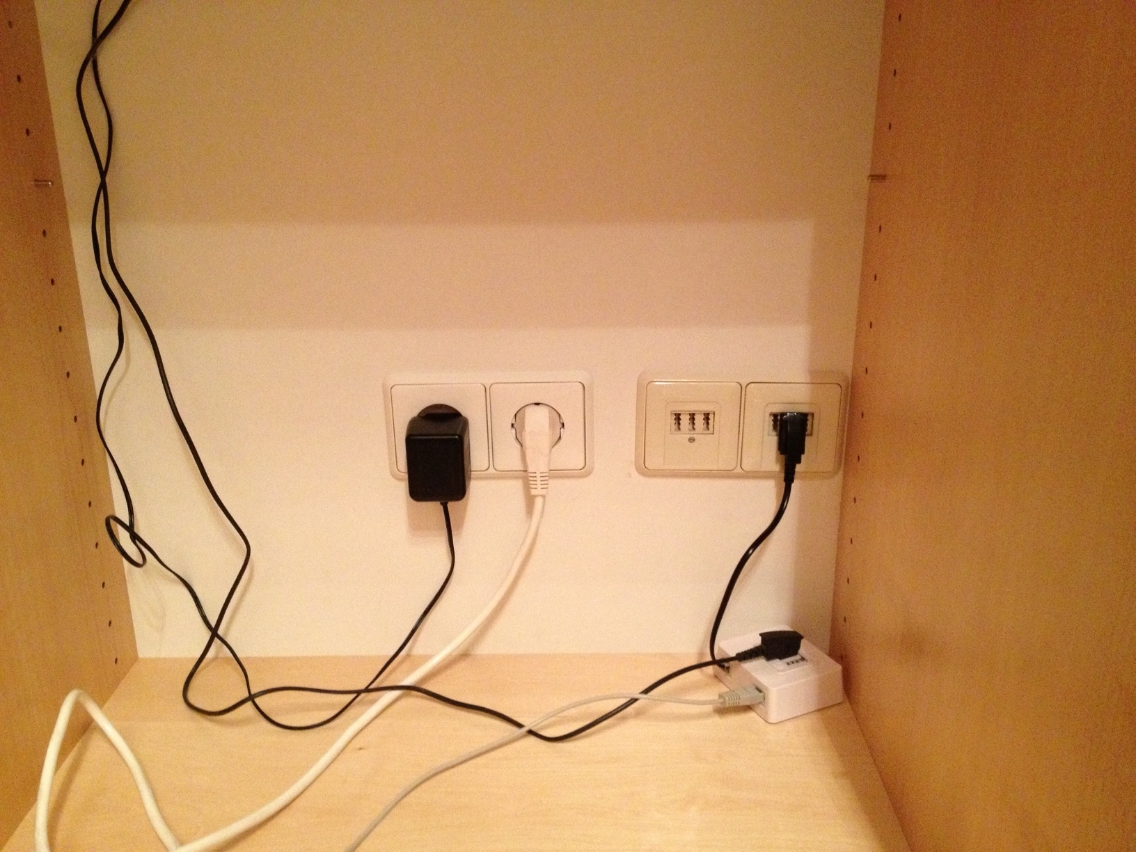

Steckdose/n von der Wand in Einbauschrank verlegen? (Elektronik)
Hier noch ein paar Bilder wie das Ganze aussieht:
Steckdose/n von der Wand in Einbauschrank verlegen? - Gauro, 13.03.2013, 03:51
Steckdose/n von der Wand in Einbauschrank verlegen? - Gauro, 13.03.2013, 04:53
Steckdose/n von der Wand in Einbauschrank verlegen? - xy
, 13.03.2013, 09:51
Steckdose/n von der Wand in Einbauschrank verlegen? - Gauro, 13.03.2013, 15:02
Steckdose/n von der Wand in Einbauschrank verlegen? - Jogi
, 13.03.2013, 10:36
Steckdose/n von der Wand in Einbauschrank verlegen? - Hartwig
, 13.03.2013, 13:40
, 13.03.2013, 16:52
, 13.03.2013, 23:02
Steckdose/n von der Wand in Einbauschrank verlegen? - Theo
, 13.03.2013, 10:52
Steckdose/n von der Wand in Einbauschrank verlegen? - Gauro, 13.03.2013, 15:06
, 13.03.2013, 16:26
Steckdose/n von der Wand in Einbauschrank verlegen? - Gauro, 13.03.2013, 16:56
Steckdosen in Einbauschrank - Rückwand stark genug? - geralds
, 13.03.2013, 14:10
Steckdose/n von der Wand in Einbauschrank verlegen? - Gauro, 14.03.2013, 13:54
Steckdose/n von der Wand in Einbauschrank verlegen? - logitechmaus
, 14.03.2013, 16:38
Steckdose/n von der Wand in Einbauschrank verlegen? - Gauro, 14.03.2013, 16:46
Steckdose/n von der Wand in Einbauschrank verlegen? - olit
, 14.03.2013, 16:54
, 14.03.2013, 16:59
Steckdose/n von der Wand in Einbauschrank verlegen? - otti
, 14.03.2013, 17:58
, 14.03.2013, 19:07
, 14.03.2013, 19:50
Steckdose/n in Einbauschrank verlegen - ja geht so - geralds
, 14.03.2013, 20:10
Steckdose/n in Einbauschrank verlegen - ja geht so - Gauro, 15.03.2013, 01:44
, 15.03.2013, 02:21
Steckdose/n in Einbauschrank verlegen - ja geht so - Gauro, 15.03.2013, 02:54
Steckdose/n in Einbauschrank verlegen - ja geht so - otti
, 15.03.2013, 08:20
Steckdose/n in Einbauschrank verlegen - ja geht so - Gauro, 15.03.2013, 12:25
, 15.03.2013, 14:31
, 15.03.2013, 10:19
Steckdose/n in Einbauschrank verlegen - ja geht so - logitechmaus
, 15.03.2013, 14:15
, 15.03.2013, 14:30
