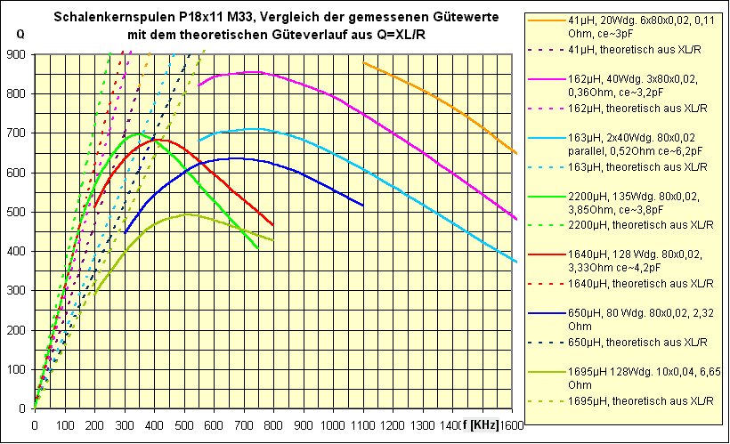

» Die Güte ist das Verhältnis von Blindwiderstand zu Wirkwiderstand eines
» Bauteils.
» Oft hat der Schwingkreiskondensator
» eine wesentlich höhere Güte als die Spule, so dass
» für die Schwingkreisgüte nur die Spule berücksichtigt
» werden muss.
» Dann ist die Güte Q = 2*pi*f*L/R
» Die Güte steigt also mit der Frequenz an. Allerdings sind
» in R alle Verluste zusammengefasst, also:
» Drahtwiderstand, Skin-Effekt, Proximity-Effekt und
» Kernverluste, falls die Spule einen Kern hat.
» Meistens steigt R ab einer bestimmten Frequenz stark an,
» so dass sich für die Güte ein Maximalwert ergibt.
» Danach wird die Güte trotz steigender Frequenz wieder kleiner.
» Grüße
» Altgeselle
Hallo,
genau so ist es!
Hab vor längerer Zeit mal umfangreiche Messungen dazu durchgeführt, und zum Vergleich die theoretischen Verläufe dargestellt, wenn nur der Kupferwiderstand wirksam wäre:
Gruß Gerd
