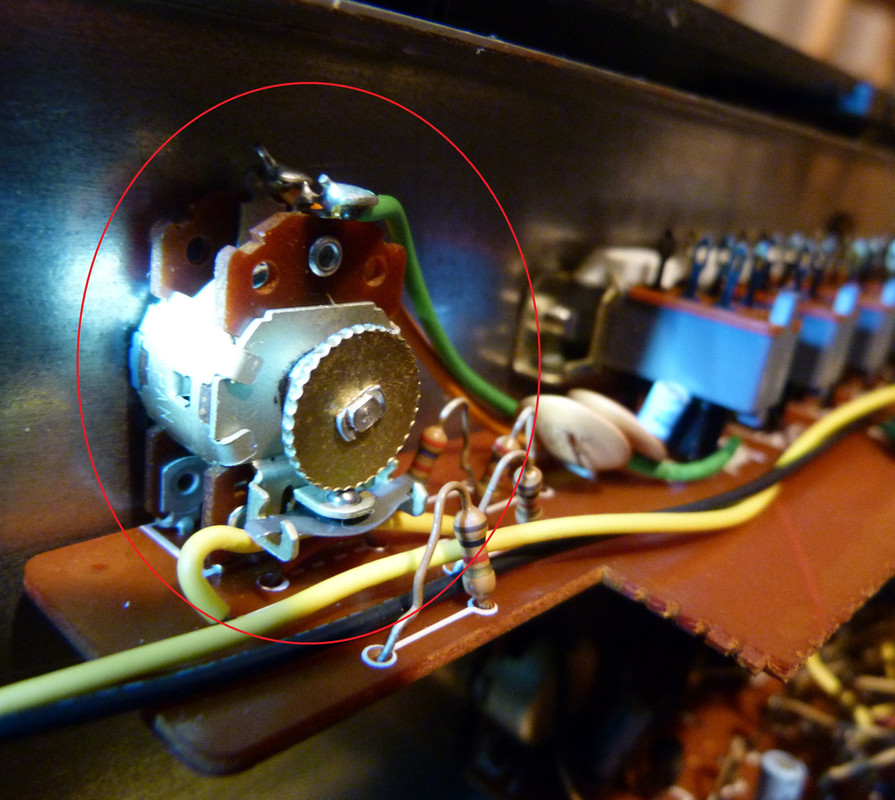

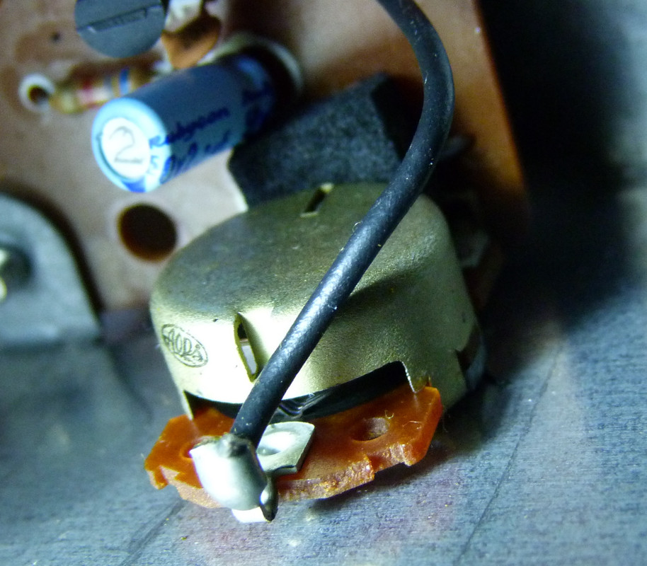

Ich hab zwei schicke Fotos von den Reglern gemacht (ich mag solche Detailaufnahmen :D):
Lautstärkeregler:
Balance-Regler:
Wie man sieht besitzen beide Potis erfreulicher Weise große Öffnungen.

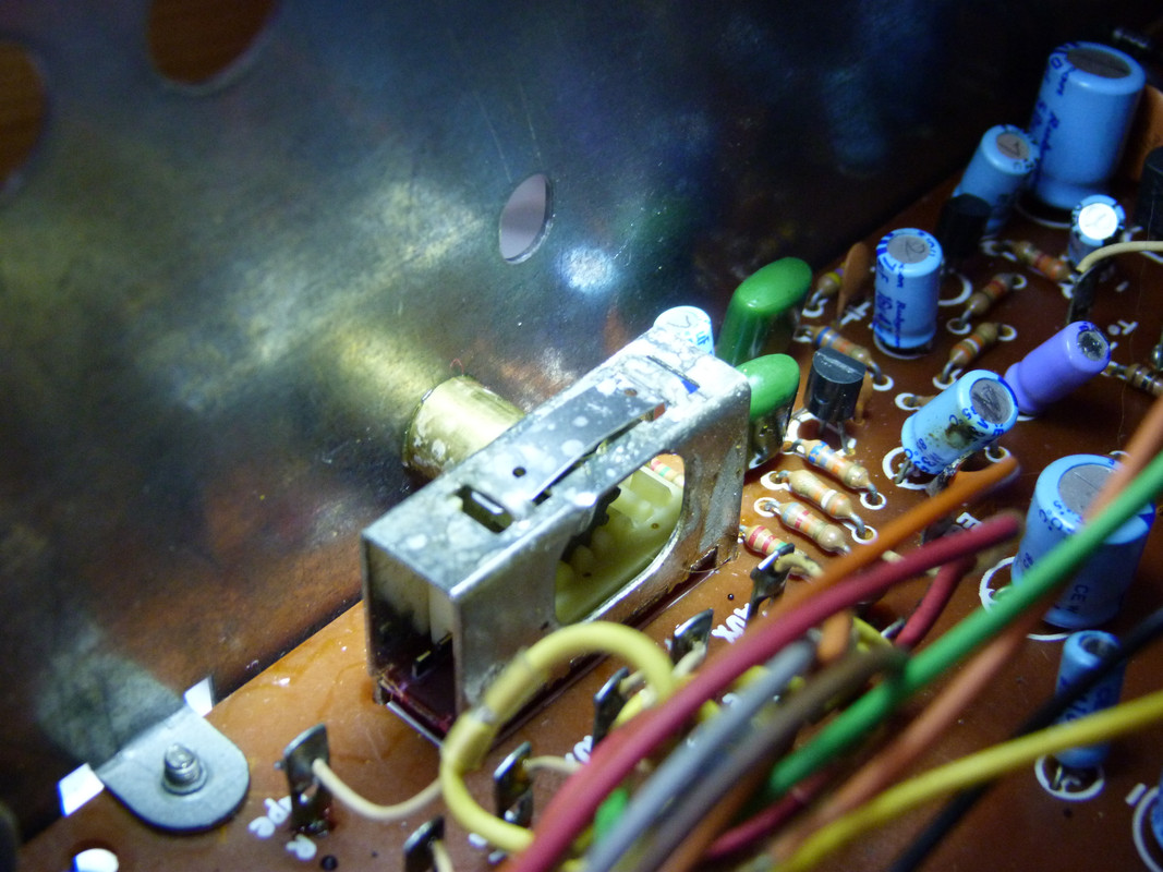

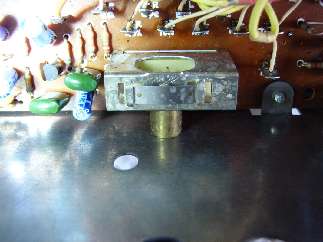

Nachtrag: Band-Regler sorgt für Tonverzerrung
NACHTRAG zu meinem Vorpost:
Nach Reinigung mit Tuner 600 ist kein Kratzen mehr aufgetreten. Das ist schonmal gut!
Nun ist plötzlich der rechte Kanal verzerrt. Das ist nichts neues und ist schon öfters vorgekommen. Nur hatte ich vorher hauptsächlich den Lautstärke- oder Balance-Regler in Verdacht weil die ebenfalls spinnen (bzw. jetzt ja nicht mehr).
Aber auch der Band-Umschalter (tuner, band, aux, phono) könnte es sein. Letzteres scheint sich zu erhärten. Denn als diese Tonverzerrung auftrat, habe ich zuerst am Lautstärkepoti und dann am Balance-Poti rumgespielt, die Verzerrung verschwand aber nicht. Als ich dann aber den Band-Umschalter vorsichtig betätigte, verschwand die Verzerrung.
Ich habe den Umschalter erstmal mit Tuner 600 behandelt, auf der Hoffnung das sich das bessert. Nach der Trocknung werde ich versuchen das Problem zu reproduzieren (was nicht immer gelingt).
Vielleicht hat je jemand Erfahrung mit solcherei Umschaltern. Hier mal zwei Fotos:

ich kann nicht erkennen, ob das gezeigte Gebilde wirklich ein Schalter ist, oder nur ein Getriebe, welches die Drehbewegung des Betätigers in eine Schub-Zug-Bewegung umsetzt und sich die eigentlichen Schalterkontakte verteilt auf der Platine befinden. Wenn letzteres der Fall sein sollte, wird ein Austausch schwer, die Reinigung ebenfalls. Persönlich nehme ich nie Sprays, zur Reinigung nur rückstandslos flüchtige Lösungsmittel wie Ethanol oder Isopropanol. Bei Ethanol kann je nach Herkunft das Vergällungsmittel Probleme bereiten, in dem Fall würde ich selbst Wodka vorziehen ;-) (ist aber ernst gemeint). Zuweilen findet man Angaben über zulässige Reinigungsmittel in den Datenblättern industrieller Bauelemente,

Die Metallbecher vom Regler kannst leicht und gefahrlos abnehmen (Laschen aufbiegen). Dann den Regler mit Alkohol (reinst!) und sehr weichem Pinsel reinigen, dann den Metallbecher wieder drauf. Nichts schmieren! Die Potiachse lass aus bei der Reinigung, nur die Schleiferbahn und den Abgriff. Den Allolohl gibts in der Apotheke als 99%igen entwässerten Ethanol, vergällt. Den vergällten Alkohol solltest wählen, denn der kostet nicht so viel. Mußt den sicher bestellen, das wird nicht vorrätig sein. Das Zeugs MUSS entwässert sein! Der Alkohol mit 95% etwa macht hier keinen Effekt.
