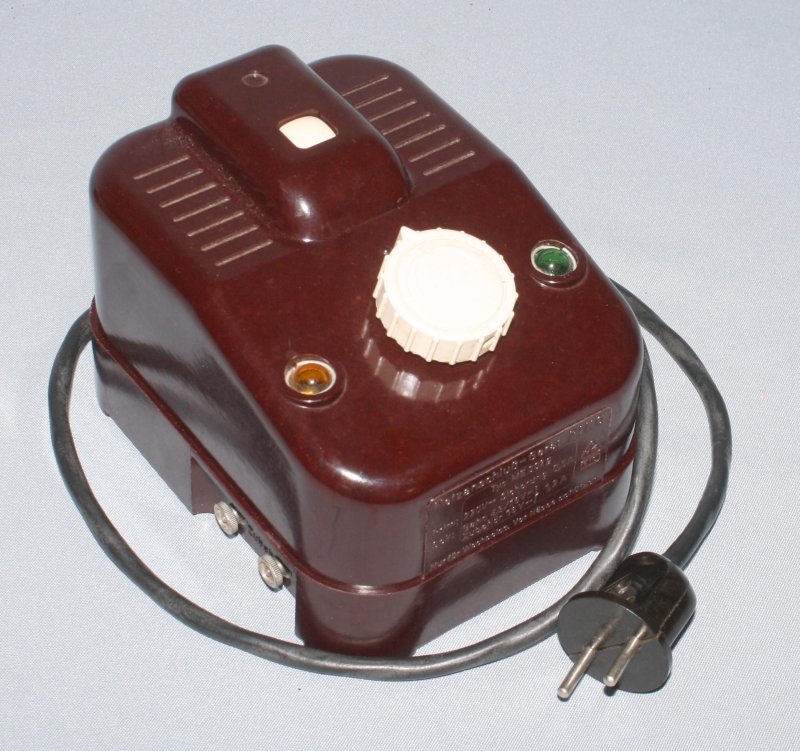

» Allerdings den Schleifkontakt so hinzubekommen, dass keine Kurzschlusswindung erzeugt wird, ist eine andere Frage. Also Anzapfungen und Drehschalter.
Das ist irrelevant. Darüber hat man sich früher in z.B. Eisenbahntrafos auch keine tieferen Gedanken gemacht. Entsteht halt etwas Wärme.
2 Beispiele:
Letzterer hatte auch einen entsprechenden Auslöser oben in der Mitte, das weiße Quadratknöppchen. War schon nervig solch ein Teil, aber auch unverwüstlich  |
