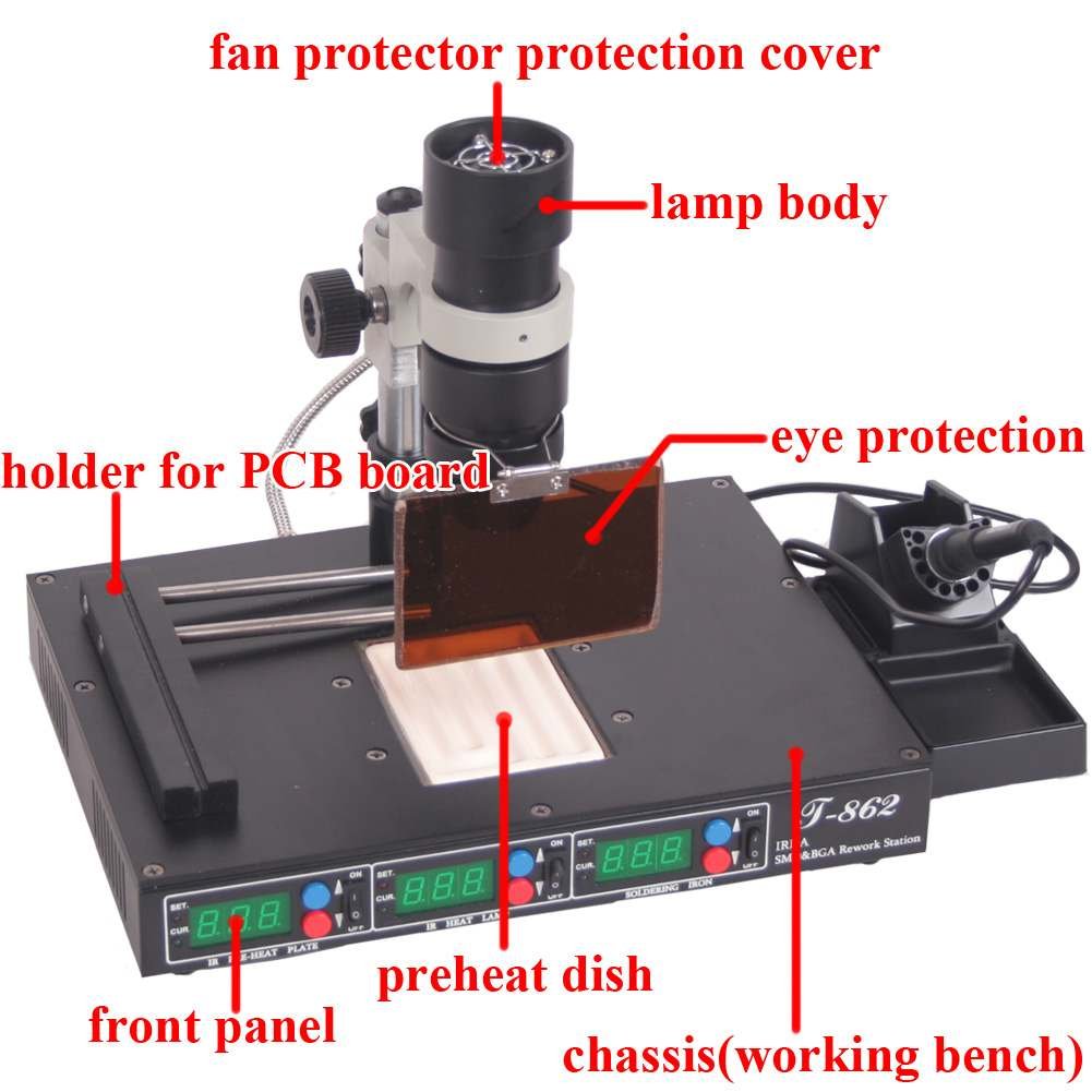

Aber das alte muss erst mal runter. Wie wäre z.B. mit der "T 862"?
Ecking767 sagt auf Englisch Sinngemäß dass erdie gekauft hat, und sie great bei kleinen bis mittleren BGA Chips arbeitet, und Exzellent bei allen anderen Typen von BGA-CHips.
SIe aber bei großen Chips über 3cm ihre Arbeit nicht macht. Es fehlt die Temperaturüberwachung, keine Preset-Funktion, aber andere Stationen kosten über $1100.

» » Also ich habe einen Heißluftlötkolben mit digitaler Gradeinstellung, und
» » eine einfache Station mit keramischer Unterhitze und IR-Oberhitze mit
» » digitaler Gradeinstellung zur Verfügung.

"Profile" gibt es da nicht, ich kann nur von Hand Temperaturen einstellen, und live wechseln.
Also doch die IR-Station nehmen?
Also sollte man vorher auf 150° gehen und eine gewisse Zeit halten, und dann für bis 60s z.B. 250°C.
Das "Licht" auch zum heizen einsetzen?
Und nur auf den betroffenen Teil?
Naja, Ich kann wohl eh nicht großflächig Licht auf so eine Platine bringen.
Gibt es eine "Temperaturprofil"-Empfehlung für diesen händischen Betrieb auf einem "T-862"-Gerät wie diesem:
Keine Ahnung wie schnell so etwas die Temperatur wechselt, aber wenn der einzige praktische Unterschied (neben ein paar Grad Genauigkeit etc.) die Elektronische/Computergesteuerte Temperatur/Zeit-Regelung ist, dann kann ich das auch von Hand versuchen.
Ich müsste das "Profil" stichpunktartig ausdrucken bzw. vom Bildschirm ablesen, und evtl. vorher wie ein Bobfahrer im Kopf durchgehen.
