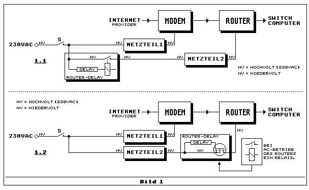

Nehmen wir einmal an man schaltet den Router zuerst ein, und dann das
Modem. Der Router fährt hoch, wie ein Computer, und versucht sich am
Internet anzumelden. In der selben Zeit fährt das Modem hoch. Leider
dauert der Verbindungsaufbau (Synchronisation) zwischen Modem und
Provider etwas länger. Das Modem ist also noch nicht soweit. Der Router
will aber schon loslegen. Er kann aber noch nicht. Das Modem hat ja noch
keine Verbindung herstellen können.
Der korrekte Ablauf wäre der, dass man erst das Modem einschaltet und so
lange wartet, bis die Synchronisation abgeschlossen ist. Über die
Status-LED wird das in der Regel angezeigt. Erst dann sollte man den
Router einschalten. Dann gibt es in der Regel keine Probleme. Wie wir im
Kapitel "Anpassungen an ein neues Modem" noch erkennen werden,
hat diese Regel allerdings signifikante Ausnahmen...

Methoden des verzögerten Einschalten des Routers
Bild 1 zeigt zwei unterschiedliche Möglichkeiten eine Einschaltverzögerung für den Routers zu realisieren. In Teilbild 1.1 erfolgt eine elektronische Verzögerungsschaltung (DELAY) im Hochvolt-Bereich 230 VAC (HV) und die Niedervoltspannungen (NV) von den Ausgängen der üblicherweise externen Netzteile sind direkt mit dem Modem bzw. mit dem Router verbunden. In Teilbild 1.2 werden beide Netzteile gemeinsam an 230 VAC mit dem Schalter S eingeschaltet und die verzögerte Einschaltung des Routers erfolgt mit einer elektronischen Verzögerung (DELAY) im Niedervoltbereich (NV), eingeschlauft zwischen Netzteil2 und Router. Hier kann man in der Regel anstelle eines Relais auch ein Schalt-Transistor, vorzugsweise ein MOSFET, einsetzen. Nur dann wenn man den Router unbedingt mit einer AC-Niedervoltspannung speisen muss, wird man ebenso ein Relais einsetzen. In beiden Fällen muss die Verzögerungszeit einstellbar sein, so dass sie etwas grösser eingestellt werden kann, als das Modem Zeit braucht um sich mit dem Provider zu synchronisieren.

"saubere" Sache, daher besser gleich die Lösung mit einem Power-MOSFET.
Im Einsatz ist ein Power-MOSFET im typischen TO220-Gehäuse, der
geschaltet bis 29 Ampere ziehen kann und das wobei er mit bestenfalls
etwa 0.5 A gefordert wird. Spinnt man also dermassen zu übertreiben?
Nein keineswegs, denn der geschaltete Drain-Source-Widerstand beträgt
nur 40 m-Ohm und das erzeugt bei 0.5 A nur grad eine
Drain-Source-Spannung von 20 mV. Es ist so, als ob ein Relaiskontakt
schaltet. Und warum soll man sich diesen Miniluxus nicht leisten, wenn
so ein Power-MOSFET nur knapp mehr als 1 Euro kostet? Dazu ist so ein
MOSFET selbst dann kurzschlussfest, wenn man ein Netzteil einsetzt,
dessen Kurzschlussbegrenzungsstrom bei maximal 3.5 A liegt, weil dieser
Strom bei einem Drain-Source-Widerstand von 40 m-Ohm eine
Verlustleistung von nur 0.5 W bewirkt. Das ist dauerhaft zulässig wenn
das TO-220-Gehäuse ungekühlt bleibt. Falls man die Schaltung mit +5 VDC
betreiben will, weil man einen Router hat, der mit +5 VDC betrieben
wird, geht das, aber man sollte einen äquivalenten Logic-Level-MOSFET,
den IRLZ34 einsetzen. Selbstverständlich kann man diesen MOSFET auch bei
der Betriebsspannung von +12 VDC einsetzen. Bei einer Betriebsspannung
von +5 VDC kann man auf R1 und Z verzichten, die R1-Anschlüsse
überbrücken und R2 und R3 auf etwa 150 Ohm reduzieren, damit die LEDs
nicht zu dunkel leuchten.
Die Leuchtdioden: Die rote LED1 zeigt den Betriebszustand der
Schaltung an. Die grüne LED2 liegt parallel zum Ausgang. Das Leuchten
dieser LED signalisiert, dass der Router eingeschaltet ist. Die
LED-Ströme liegen je bei 12 mA. Falls es sowas wie ein Lowpower-Router
geben sollte und so einer zum Einsatz kommen soll, kann man den
LED-Strom mit Lowcurrent-LEDs auf 2 mA, durch Erhöhen von R2 und R3 auf
4.7 k-Ohm, reduzieren.

Verzögerungsschaltung mit CD4541B für den AC-Betrieb
Man kann defintiv nicht ausschliessen, dass es keine Router gibt, welche
unbedingt mit einer AC-Spannung gespiesen werden wollen. Das war
jedenfalls mal so beim ZyXEL-Router Modell P355-Plus. Für diesen eher
seltenen Fall wird die Schaltung in Bild 2 entprechend verändert und
anstelle mit einem elektronischer Schalter mit einem Relais
ausgestattet.
Wenn man mit einem DC-Netzteil arbeitet, hat man in der Regel den
Vorteil, dass die Ausgangsspannung zweckmässig gut stabilisiert ist. Bei
einem hocheffizienten Schaltregler-Steckernetzteil ist die
Spannungsregelung sogar recht gut. Das bedeutet nicht, dass sie für
Präzisionsanwendungen reicht. Bei Bedarf muss entsprechend linear
nachgeregelt werden. Hier haben wir jedoch die Situation, dass eine
AC-Spannung von einem Stecker-Trafo zum Einsatz kommt und da gibt es je
nach Trafonennleistung recht grosse Unterschiede zwischen Nennlast- und
Leerlaufspannung. Das spielt hier eine signifikante Rolle, weil während
der Verzögerungszeit bis zur Einschaltung des Router, der Trafo nur sehr
geringfügig durch die Verzögerungschaltung belastet wird.
Ich habe an einem AC-Steckernetzteil 12VAC/1A (Nennleistung = 12 VA)
getestet, wie gross die Leerlaufspannung ist. Sie beträgt 15 VAC. Bei
einem Trafo mit niedrigerer Nennleistung ist die Leerlaufspannung
grösser. Der Grund dafür liegt im höheren Innenwiderstand des
Trafo-Sekundärkreises. Die Schaltung in Bild 3 ist so dimensioniert,
falls ein Trafo zum Einsatz kommt mit einer Nennspannung von 12 VAC und
eine Leerlaufspannung von 16 VAC aufweist:
Als Gleichter BG können vier 1N4002-Gleichrichterdioden oder ein
passender Brückengleichrichter eingesetzt werden. Nach der
Brückengleichrichtung mit BG und der Glättung mit C2 ergibt sich eine
DC-Spannung von etwa 15 VDC, wenn die Schaltung in Bild 3 und der Router
in Betrieb sind. Die beiden LEDs verbrauchen je etwa 11 mA und das
Relais 17 mA und der Strom über R1 etwa 6 mA. Das ergibt ein Strom von
knapp unter 50 mA. Für die Rippelspannung über C2 gilt die Faustregel:
~2000 µF bei 3 Vpp und 1 A
Bei einem maximalen Strom von 50 mA und einer gewählten Rippelspannung
von etwa 1.5 Vpp ergibt das für C2 eine Kapazität von 220 µF. Für eine
exakte Berechnung von C2 müsste man auch den Innenwiderstand des Trafo
berücksichtigen. Das ist hier allerdings übertrieben. Wer's trotzdem
genau wissen will, schlage nach im Buch
HALBLEITER-SCHALTUNGSTECHNIK von Tietze/Schenk im Kapitel
"Stromversorgung". Es empfiehlt sich ein leistungsarmes Printrelais mit
einer Betriebsspannung von 12 VDC und einer Verlustleistung von 0.2 W
einzusetzen. Solche Relais schalten ohne weiteres viele Ampere, mehr als
genug für diese Anwendung. Da die Betriebsspannung rund 15 VDC beträgt
wird dem Relais den Widerstand R7 vorgeschaltet, der die geforderte
Relaisspannung einhält.
Dies beschreibt den Zustand wenn der Router eingeschaltet ist, also das
AC-Netzteil nahezu mit Nennleistung arbeitet. Vorher während der
Verzögerungszeit ist das Relais REL und der Router noch ausgschaltet.
Der Trafo arbeitet fast im Leerlauf. Es ist nur die Elektronik mit IC:A
mit der stabilisierenden Z-Diode und die rote LED LED1 für die
Betriebsanzeige des ROUTER-DELAY aktiv. Diese LED erhält jetzt einen
höheren Strom von etwa 15 mA statt 11 mA, weil die Betriebsspannung etwa
20 VDC beträgt. Nach Ablauf der Verzögerungszeit schaltet REL und die
grüne LED LED2 ein. Weil dadurch der Router gespiesen wird, sinkt die
Trafosekundärwicklung auf die Nennspannung und die Betriebsspannung der
Schaltung in Bild 3 fällt von etwa 20 VDC auf etwa 15 VDC. Das Relais
wird also praktisch sofort mit der Nennspannung von 12 VDC betrieben und
die beiden LEDs leuchten ebenfalls etwas dunkler also zuvor LED1, die
alleine leuchtete. Die Verlustleistung über R7 beträgt nur 50 mW.
Was passiert jedoch wenn der Router am Ausgang des ROUTER-DELAY nicht
angeschlossen ist? Dann beträgt die Betriebsspannung der Schaltung
praktisch 20 VDC, der Spannungsabfall über R7 ist 4 VDC statt 3 VDC (90
mW statt 50 mW) und die Relaisspannung beträgt 16 VDC statt 12 VDC (0.35
W statt 0.2 W). Das Relais wird zwar spürbar wärmer, dürfte aber kaum
einen Schaden erleiden. Je nach Relaistyp ist es aber leicht möglich die
Verlustleistung durch das Erhöhen von R7 zu senken, weil die
Anzugsspannung stets einiges unterhalb der Nennspannung liegt. Dazu muss
man das Relais-Datenblatt lesen. Hier ein passendes Relais das
Distrelec im Programm hat. Es ist ein SCHRACK-Relais:
- Distrelec Art.: 400728 (Juni-2014)
- SCHRACK-Datenblatt zum selben SCHRACK-Relais (Juni-2014)
