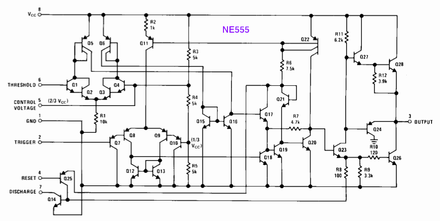

Vor etwas mehr als 20 Jahren war die Welt für den Entwickler von digitalen Schaltungen noch einfach. Es gab eine Familie digitaler integrierter Bausteine, die Transistor-Transistor-Logik (TTL). Diese Logikfamilie verdrängte sehr rasch ältere Familien wie die Widerstands-Transistor-Logik (RTL) oder Dioden-Transistor-Logik (DTL). Heute ist diese Welt komplizierter geworden. Zwei große Hauptgruppen von digitalen Logikfamilien haben sich schon seit vielen Jahren fest etabliert:
- Bipolare Schaltungen ....... (Beispiel: Schaltung NE555)
- CMOS-Schaltungen ....... (Beispiel: Schaltung TLC555)
- BiCMOS (Kombination aus CMOS und Bipolar) ....... (BiCMOS-Schaltung)

Zu den digitalen gehört der Spezialfall des 555-Timer-IC, wo die
bipolare Version (NE555) sorgfältiger abgeblockt werden muss als der in
CMOS (LMC555, TLC555). Warum das so ist, liest man in
LMC555 (CMOS) im Vergleich mit NE555 (bipolar).
