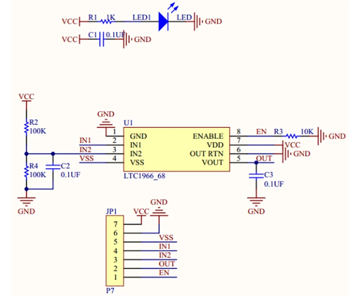

» Hallo Gemeinde,
» habe dieses Modul besorgt: https://www.ebay.de/itm/404621613992
» Ich finde keinen Schaltplan davon, kann man mir hier bitte behilflich sein?
Hallo,
das Thema hatten wir schon einmal. Am 29.06.2022 habe ich einen Link
mit der Schaltung gepostet.
Der ist wohl nicht mehr aktiv, also:
Habe ich in weniger als einer Minute gefunden.
