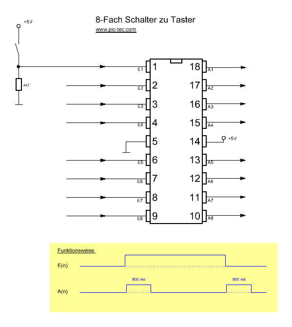

» Und hier die etwas einfachere Version für 8 Schalter:
Hi herrma,
:-D Das ist unfair! Du nimmst einen Controller.
und WAS für einen!!!! Bpfau waas für ein riesen Teil!
Einen Controller mitsamt den Source hätte ich auch posten können. :-P :-D
Da habe ich auch ein paar Lösungen, sogar mit einem 8 pinigen Käfer, wobei 6 Pins reichen.
Mit zB PIC10F220:
------VCC----....----Ausgang Impulse /Ein/Aus
--Schalter---....----Ausgang Einschaltzustand
------GND----....----Ausgang Ausschaltzustand
Aber macht nix, ich wollte lediglich
Pflegeleicht mit Wolle gewaschen anbieten.
Nicht jeder kann mit Controller's umgehen,
dachte ich daher, der Frager ist auch so einer.
