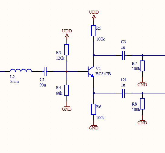

» » » Liebe Elektronikfreunde,
» » » Ich stehe hier vor einem für meine Begriffe unlösbarem Problem. Ich
» habe
» » » hier eine Schaltung vorliegen, welche ich für die Schule machen muss.
» » » Unter anderem befindet sich in dieser Schaltung der folgende Bandpass:
» » » Bei diesem Pass sollte die untere Grenzfrequenz bei 2500Hz und die
» obere
» » » Grenze bei 20kHz liegen.
» » Musst Du dieses Bandpassproblem, das relativ breitbandig ist,
» tatsächlich
» » mit einem LC-Glied realisieren oder ist Dir der Lösungsweg freigestellt?
» » Wie gross soll denn die Flankensteilheit in den Grenzfrequenzbereichen
» » sein?
» » Worauf ich hinauswill, ist folgendes: Wenn man in der Nähe der
» » Grenzfrequenzen relativ steile Flanken haben will und im
» » Übertragungsbereich soll der Pegel möglichst konstant sein, würde ich
» das
» » Problem mit einem aktiven Tief- und aktiven Hochpassfilter lösen. Dazu
» » kämen Opamps zur Anwendung.
» » Hier ein Bild wie es gemeint ist:
» » ( Quelle: http://www.integritydesign.com/ACmeasurement.html )
» Erst mal vielen Dank für die Antwort!
» Es wäre mir ehrlich gesagt lieber die Schaltung mit passiven Bauteilen zu
» realisieren anstatt eines OPV's.
» Die Flankensteilheit im Sperrenden Bereich sollte 20dB/Dekade betragen.
Hallo,
Die untere Grenzfrequenz wird durch 2 Hochpässe bestimmt.
der 1. Hochpass besteht aus C1, R3, R4, re (re = Eingangswiderstand des Transistors)
der 2. Hochpass besteht aus C3, R7 am 1. Ausgang (bzw. C4, R8 am 2. Ausgang)
Ändere C1 auf 2 nF und C3 auf 600 pF, dann sind die Hochpässe so dimensioniert,
dass die untere Grenzfrequenz erst bei 2500 Hz beginnt.
Die obere Grenzfrequenz wird durch L2, R3, R4 und re bestimmt.
Ändere L2 auf 380 mH dann wird die obere Grenzfrequenz auf 20 kHz abgesenkt.
Die 20 dB / Dekade werden dabei auch erreicht.
Warum wird hier aber eine Phasensplit-Schaltung mit 2 Ausgängen gebraucht ?
War die Aufgabe so vorgegeben ?
Gruß Kendiman
