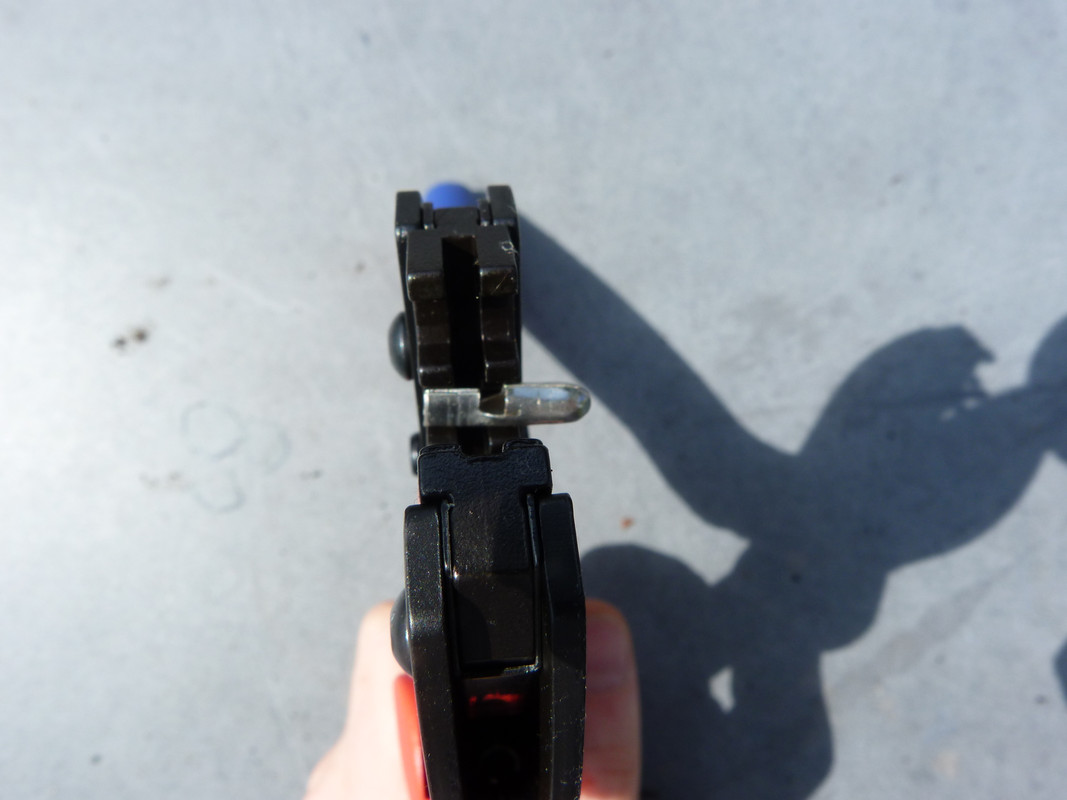

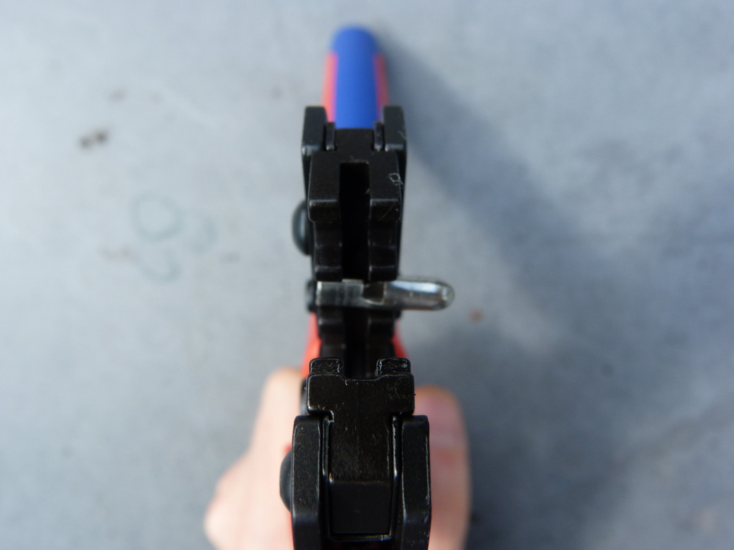

» habe den Kabelschuh bündig mit der
» Pressbacke abschließen lassen (also die Metallseite des Kabelschuhs).
Mach mal ein Bild.
Ganz bündig sollen die Kabelschuhe nicht eingelegt werden, sondern mittig. |
crimpzange
25.05.2022, 11:26
@ crimpzange
Kabelschuh sitzt locker! |
Hier die Fotos:
Und ich habe die Kabelschuhe mal anders hineingesteckt, aber richtig Crimpen tut er trotzdem nicht... |
crimpzange
25.05.2022, 11:43
@ crimpzange
Nachtrag Fotos |
Ich habe mal die Isolierung des Kabelschuhs entfernt und in die Crimpzange gelegt, für mich sieht das so aus als wenn der Pressbackenabstand zu weit auseinadner ist, oder andersherum: die Kabelschuhe sind zu kurz?
