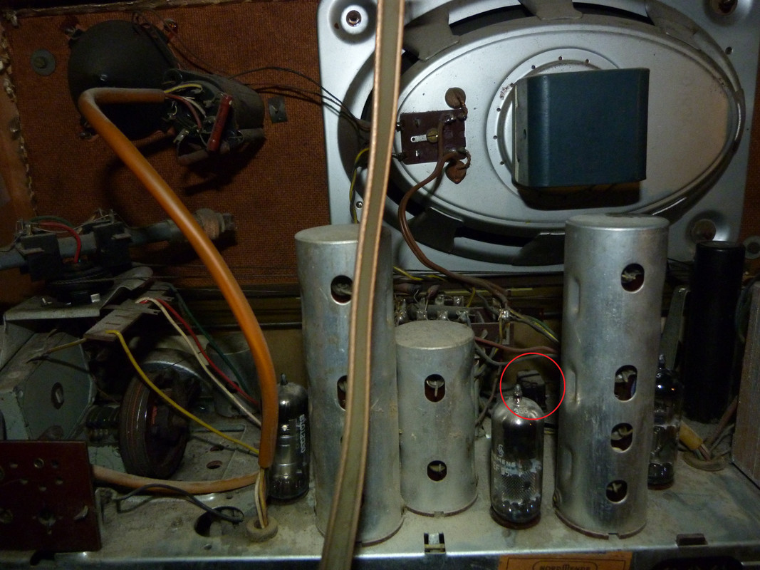

Guten Tag!
An meinem Nordmende Carmen55 Röhrenradio funktioniert der Aus-Schalter nicht mehr wie er soll. Wenn ich den Aus-Schalter betätige, wird zwar die Band-Taste (jenachdem was gerade läuft LW, KW MW, UKW) deaktiviert, aber die Skalenbeleuchtung und das magische Auge sind immer noch an.
Im inneren habe ich etwas gefunden was ich nicht kenne und evtl. mit dem Problem zu tun hat:
Vielen Dank im Voraus für jegliche Unterstützung! |

Hallo
Gib mal in die Ebay-Suche "Schalter Nordmende" ein und sieh nach ob einer so aussieht wie das defekte Teil bei dir. Andere Fotos auf denen man das komplette Teil mit etwas Umfeld sehen kann wären hilfreich.

Und schärfere Bilder.

Hallo,
der Schalter wird wohl das Problem sein. Das sind diese Einloch-Einbaukippschalter, die Normalerweise einen Handbetätigungshebel haben. Es gab aber auch Exemplare mit einem geschlitzten flachen Hebel zu Montage in Tastensätzen oder anderen mechanischen Gebilden. Hier könntest du fündig werden (die Preise sind dann eher pfündig - aber ein Sammler zahlt das ).

Das sieht nach einem Marquardt Kippschalter aus.
Die Gehäuse kann man abschrauben und ersetzen.

Vielen Dank für die schnelle Hilfe!
@Hartwig und Kendiman, ich denke sowas wird es wohl sein!
Ich werde das Teil die Tage mal ausbauen. Ich werde berichten.

Theo wollte was zum Umfeld wissen, mehr kann ich auf die Schnelle nicht bieten:

Das Bakelitgehäuse läßt sich mit 2 Schrauben lösen und ersetzen
Das Übrige kann bleiben

Hallo!
Wenn man kein Original-Ersatzteil zum moderaten Preis dzt. mehr bekommt,
würde ich zumindest, wenn das Gerät immer noch ständig verwendet wird,
Übergangsweise im Netzzuleitungskabel, einen "Schnurschalter" einbauen.
LG. -- Es gibt div. negative Meinungen bzgl. Versicherungen, aber Schadenfroh sind die bestimmt nicht. |
