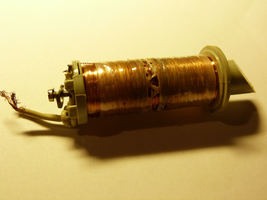

Tag,

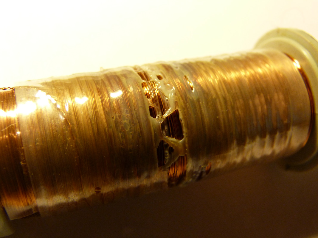

ich bin in meiner Kramskiste auf einen alten Entmagnetisierer gestoßen den ich vor langer Zeit mal geschenkt bekommen habe. Ich habe das Teil nie benutzt, wollte das aber schon lange mal austesten. Bevor ich das Teil aber unter Spannung setze, habe ich einen Blick hineingeworen und festgestellt, das die Kunststoffummantelung geschmolzen ist. Nun ist die Frage, ist es gechmolzen durch Wärme (lange Benutzung) oder ist die Kupferspule durchgebrannt?
Optisch konnte ich keine verkohlten Stellen finden, aber ich konnte einen typischen Spulengeruch wahrnehmen.
Gemessen habe ich mit dem Multimeter 220 Ohm. Was sagt ihr dazu?
Ein paar Fotos zu dem Ganzen:

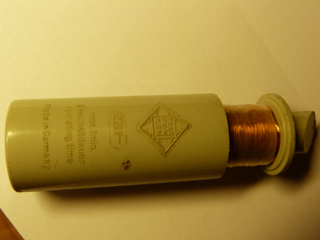

Ich hab das Teil mal angeschlossen. Die Temperatur stieg innerhalb von einer Minute von 20°C auf 26C° an, von daher sollte alles in Ordnung sein. Danke nochmal an alle die mitgeholfen haben!

Solange sich die Spule nach 30sek nur handwarm anfühlt ist alles ok. Anfassen bitte nur nach Trennung vom Netz!
Man kann so eine Spule auch durch mehrmalige Benutzung kurz hintereinander grillen. Nach den 30sek Betriebszeit also etwa 15min warten, ehe man die Spule nochmals unter Strom setzt, dann kann fast nix passieren. Das sind aber nur grobe Erfahrungswerte, diese Zeiten. Sollte man einfach ausprobieren. Ein Thermometer eines Multimeters, also dieser komische Doppeldraht mit Schweißperle vornedran, leistet dabei gute Dienste. Wer es teurer mag, der nehme eine Wärmebildkamera dazu.

Danke für den Hinweis. Mit dem Spulengeruch hast Du natürlich Recht. Mit einer guten Lupe, konnte ich einige winzige braune Tröpfchen auf der Spule entdecken. Da konnte tatsächlich jemand nicht lesen, dass das Teil nicht länger als 1 Minute betrieben werden darf. Spätestens wenn sich das Teil in die Haut einbrennt sollte das klar sein :D
simi7, danke für den Hinweis.
Was passiert, wenn das Teil tatsächlich einen Windugsschluss hat? Wird das Teil dann enorm heiß, oder liegt der FI, oder was passiert?

Durchgebrannte Spule sieht anders aus.
Ich würde das Ding etwa 30 Sekunden an 230V hängen und dann die Temperatur der Spule prüfen.
Wenn man die dann noch längere Zeit in der Hand halten kann ist wohl nur die Isolation durch Nichteinhaltung der max. Einschaltdauer geschmolzen.
Edit:
Man muss aber bedenken, dass die Spule zuerst im inneren heiß wird.
Kann also doch einen Windungsschluss haben obwohl außen noch alles gut aussieht.

"Spulengeruch" - nur eine Wortklauberei von mir an dieser Stelle: es sind immer nur die überhitzten Isolationswerkstoffe, die riechen können, Kupfer selbst riecht nicht.
220 Ohm - ich würde da gefühlt eher irgendwas mit 2 bis 4 Kilo-Ohm erwarten, bei nur 220 Ohm könnte an einer Stelle vielleicht doch ein Windungsschluss entstanden sein (?)

Wird wohl mal jemand das max. 1min nicht gelesen haben.
Ob das Teil defekt ist, kannst du nur probieren. Einen Windungsschluss kannst du mit dem Multimeter nicht feststellen
