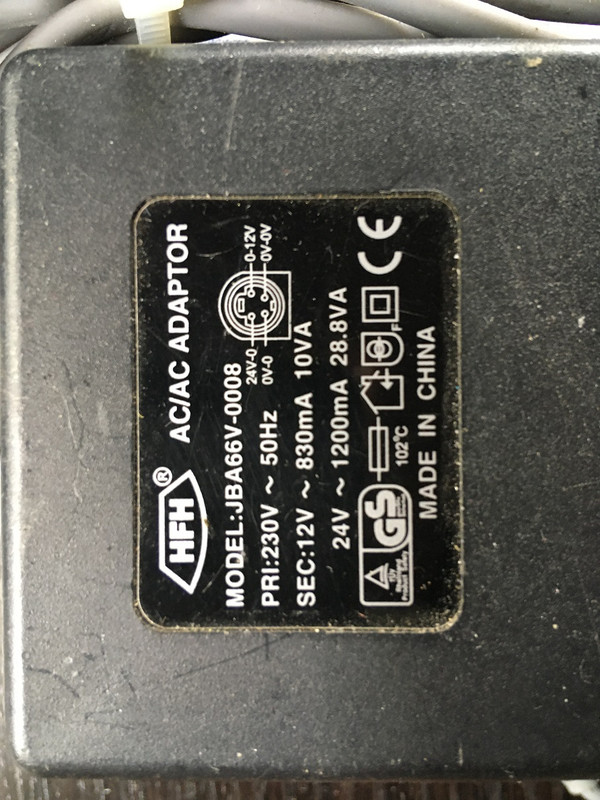

Jens_P
26.05.2021,
21:44
@ xy
Foto, Messung unter Last, Schalter
» Bei der Spannungsmessung hättest du mit 5-10kOhm belasten müssen, und bei
» der Widerstandsmessung schauen wieviel bei direkt zusammengehaltenen
» Messspitzen angezeigt wird.
Vielen Dank für eure zahlreichen Antworten!
Hier ein Foto von dem Teil.
Das Messgerät zeigt 0,00 Ohm wenn sich die Messspitzen berühren.
Ich habe die Leitungen mit 7,6kOhm belastet und nochmals gemessen.

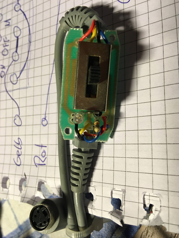

Außerdem habe ich in meinem ersten Post verschwiegen das an dem Kabel ein Stufenschalter ist. Ich gebs zu, ich dachte der macht nur an und aus.
Da ist aber noch eine dritte Stellung mit der Bezeichnung "M".

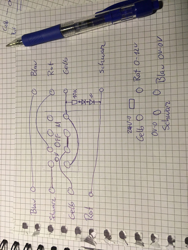

Ich habe das Teil zerlegt und versucht einen Plan davon zu zeichnen.
Wenn ihr nun denkt: "Das hättest du mal gleich tun bzw sagen können" - Ihr habt recht!
Ich war zu ungeduldig...
Auf dem Gehäuse ist die Belegung aufgedruckt (ich weiß, es wird immer peinlicher). Die Leitungen konnte ich mittels Multimeter den einzelnen Pins zuordnen.
So richtig schlau werde ich immer noch nicht draus, was das für ein Trafo ist. Und warum ist zwischen Blau-Gelb eine Spannung zu messen wenn der Schalter auf OFF steht?
Hier die Ergebnisse in Volt AC, Schalter auf On, Off, M sowie nochmals der Widerstand.
Blau-Schwarz 14,7V; 14,7V; 14,7V; 1,3 Ohm
Blau -Rot 13,3V; 0V; 0V; 1,2 Ohm
Blau-Gelb 13,2V; 3,1V (kein Tippfehler!); 13,2V; 1,1 Ohm
Rot-Gelb 0V; 0V; 0V; 1,1 Ohm
Rot-Schwarz 27,9V; 0V; 0V; 1,8 Ohm
Gelb-Schwarz 27,7V; 0V; 27,7V;

Hartwig(R)
26.05.2021,
22:54
@ Jens_P
Jetzt klappts mit den Fotos
Hallo,
hast Du die Belegung nach dem Schema unter "Adaptor" mal überprüft? Die Buchse scheint ja noch vorhanden zu sein. Kann sein, daß die 0V durchverbunden sind. In welchem Meßbereich hast Du die Widerstandsmessungen denn gemacht - oder was für ein Meßgerät wurde eingesetzt, Ich tippe auf einen total falschen Bereich oder einen Meßfehler - andernfalls sollte der Trafo im Betrieb schon "etwas" ins Schwitzen kommen.

Trafo-Sekundäranschlüsse nach Messungen bestimmen
Hallo,
um weiterhin noch ein bisschen im Trübem zu fischen - für mich würde es Sinn machen, wenn mit dem Umschalter entweder die 12V AC oder die 24V AC aktiv geschalten werden können oder in Mittelstellung alles stromlos. Jegliche Ein-Stellung wird vermutlich über die LED angezeigt. Die Widerstandsmessungen können eigentlich nicht direkt an den Trafoenden gewesen sein, vielleicht war da immer der LED-Strang parallel mit einbezogen. Interessant wäre für mich da eigentlich nur, ob die 24V bzw. 12V wie auf dem Typenschild am Ausgangsstecker anliegen. Sollte der Wunsch da sein, den Schalter zu entfernen, wäre es ein Leichtes herauszufinden, welche Spannung an welcher Drahtfarbe anliegt. Kurzum, was war nochmal die Frage? (Spaß muss sein) ;-)
Gruß Pit

Die beiden 0V sind im Stecker nicht verbunden.
Das Messgerät ist ein Voltcraft VC265, also eines der etwas besseren Modelle von Conrad. Die Widerstandsmessung verfügt über eine automatische Bereichsauswahl.
Zwei parallele 10 Ohm Widerstände hat es mit 5.1 Ohm gemessen. Scheint also auch im bereich unter 10 Ohm zu funktionieren.

Die vertauschten Farben deuten auf Bastlermurks hin.

Zuerst war die Frage ganz grundsätzlich wie der Trafo beschaltet ist, da war mir aber aus Unachtsamkeit entgangen das die Steckerbelegung aufgedruckt ist.
Ich habe den Schalter inzwischen abgetrennt da ich davon ausgehe mit selbigen stimmt was nicht (auch in der Stellung aus kam ja Spannung durch).
Ich messe nun die gleichen Spannungen wie zuvor, die Widerstände zwischen den Leitungen sind alle um etwa 0,2 Ohm gesunken.

Das hab ich mir auch gedacht. Der Trafo stammt vom Flohmarkt, hatte 0 Euro gekostet...
Den Stecker habe ich inzwischen entfernt, die Spannungen die ich messe sind die gleichen. Widerstand zwischen den Leitungen ist ohne den Schalter ca 0,2 Ohm geringer.
Ich werde mal probieren ein geregeltes 24V Netzteil mit Gelb und Rot aufzubauen. Das könnte ich für ein Projekt gebrauchen.
