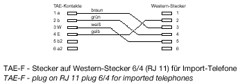

Huhu liebe Forumleute,
da ich in der neuen Wohnung jetzt bin und meine Telefonanlage nun verbaue, brauche ich Rat: Die Verbindung zwischen meinem analogtelefon und der Fritzbox ist ein Kabel mit TAE-Stecker auf der einen Seite und einem 4-poligen Westernstecker auf der anderen Seite. Der TAE-Stecker hat 2 paar gegenüberliegende Anschlußpins und 2 sind nicht belegt. Der Westernstecker ist halt auch 4-polig. 2 kurze solche Kabel habe ich und es funktioniert mit denen auch, aber sie sind halt zu kurz.
Nun habe ich in meinem Fundus 2 lange derartige Kabel, aber mit denen geht das nicht; am TAE-Stecker sind da alle 6 Anschlüsse belegt, der Western-Stecker ist aber auch 4-polig und die Farbenreihenfolge ist auch anders.
Kann mir bitte jemand Rat geben? Wie heißt so ein Kabel, also das erstere? -- greets from aix-la-chapelle
Matthes  |

Hallo
Wie die TAE-Dosen beschaltet sind ist bekannt? Hier noch mal ein Plan:
Ich würde die Kabel mit dem Ohmmeter durchprüfen um den Unterschied festzustellen.
Theo |
xy
15.02.2016, 21:01
@ matzi682015
Telefonkabel |
http://www.pcwehle.de/files/TAE-F-Western.pdf
Und bei TAE-N sind dann die noch verbliebenen Pins verbunden. |

Hallo Matzi,
handelt es sich bei den TAE-Steckern um TAE-F oder TAE-N-Stecker?
Ich vermute mal TAE-N-Stecker - also Stecker für Anrufbeantworter etc.
Blöderweise kocht auf der Westernstecker-Seite jeder Hersteller sein eigenes Süppchen, so dass es schwer sein wird, ein passendes Kabel zu finden.
Was sagt denn AVM dazu?
http://avm.de/service/fritzbox/fritzbox-7390/wissensdatenbank/publication/show/56_Belegung-der-Kabel-Adapter-und-Anschluesse-fuer-Telefoniegeraete/
Kannst Du nicht mal durchmessen welche Ader vom Western auf den TAE gehen?
Wenn ich mich recht entsinne gab es mal eine Art TEA-Kabel-Bausatz. Ein Kabel mit angekrimpten TAE-Kontakten die man an einem TAE-Stecker in die richtigen (=gewünschten) Buchten einlegen konnte.
ANdernfalls hilft ein Kabel selbst basteln. Die Komponenten gibts auf jeden Fall einzeln.

Hallo Matzi,
gegenüberliegende Pins ist normal ein N-Stecker.
Du kannst normal jedes Kabel nehmen, wenn Du den TAE-Stecker öffnen kannst (ist meist mit einem Messer in der Mitte längs der dünnen Nut teilbar).
Wenn sich der TAE-Stecker bei Dir öffnen lässt, einfach die Kontaktfedern passend "umhängen".
Lässt sich normal leicht bewerkstelligen.
Danach wieder zusammnklippsen.

Ganz einfach: Telefonanschlußkabel.
Und wenn bei deinem Westernstecker die beiden mittleren Adern fürs telefonieren zuständig sind dann kannst du sogar ein Kabel nehmen das an beiden Enden einen Westernstecker hat. Deine Fritzbox hat doch vermutlich auch Westernbuchsen für die Telefone. Es genügt dann ein 2-adriges Kabel.
Das musst du aber ausmessen, weil nicht alle Telefone gleich sind, wie du schon gemerkt hast. |

So, ich habe es hingekriegt.Zufällig habe ich ein sehr langes Telefonkabel noch gefunden in den Tiefen der Umzugskartons (ich weiß ja überhaupt nicht, wo diese Leitung plötzlich herkam... plötzlich sehe ich sie da liegen...). Ich habe den TAE-Stecker aufgemacht und mußte 2 Kontaktzungen wo anders reinstecken, da sind so ganz kleine Kabelschuhe an den Adern dran, und jetzt - jippie!!! :D/
Danke allen, die mir geholfen haben!!!  -- greets from aix-la-chapelle
