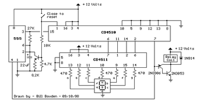

Hallihallo!
Ich habe mal eine Frage zu einem neuen "Projekt" was ich bauen möchte.
Funktion soll folgenden Ablauf bieten:
1. Betätigung eines Tasters
2. Nach dem Loslassen des Tasters fängt das 7-Segment Display an zu zählen
3. 5 - 4 - 3 - 2 - 1 erscheint in 1 Sekunden Abständen auf dem Display
4. Nach Ablauf der Zeit wird ein Kontakt für gute 2 Sekunden geschlossen
Ach und nur als Hinweis: Ich habe nicht vor eine Bombe zu bauen, sondern einen Photobooth ("Selfiemaschine" für eine private Hochzeit
Ich möchte es gerne minimalistisch halten (keinen PC + Software) daher benötige ich einfach einen Kameraauslöser der etwas zeitverzögert auslöst - die 7 Segment anzeige wäre also ein großes Plus!
Ich hab ehrlich gesagt keine Ahnung wie ich genau herangehen soll - wichtig zu wissen wäre vielleicht nur, dass so ein "Fernauslöser" der Kamera wirklich nur eine schlichter Taster ist, also nur zwei Kontakte mit einander verbindet! |

Hi,
kennst du dich mit CMOS-Schaltkreisen aus?
da gibt es einen so genannten Johnson-Code-Zähler, der jeweils 1 aus 10 aktiviert.
CD4017 - der IC kann dann von einem NE555 mit dem 1 Sekunden-Takt angesteuert werden.
die Ausgänge treiben dann z.B. über Transistor Lampen, die mit Ziffern beschriftet sind. oder in einem Kammerfeld stecken auf dessen Vorderseite die Ziffer beleuchtet wird.
das Gilt für die Ausgänge 0, 1, 2, 3, 4 (die dann umgekehrt beschriftet werden)
der Ausgang 5 treibt dann das Relais, an dem der Selfi-Auslöser hängt.
der Ausgang 6 wird mit dem Reset verbunden, so dass dann wieder die 0 angesteuert wird.
gleichzeitig kann der Ausgang 6 aber auch den NE555 lahm legen, so dass dieser durch kurzes überbrücken mit einem Taster wieder zu laufen beginnt. (Öffner für den disable aus Ausgang 6).

Und das läuft natürlich auch mit weniger als 12V.

Ich fände es auch etwas besser, wenn man das ganze ausführen könnte, weil alleine der Titel "9 Secound Countdown[...]" mich etwas stutzig macht.
Wo sitzen z.B. welche Schalter usw.? |
Sel
Radebeul, 21.07.2017, 13:01
@ josche
Verzögerungsschaltung mit 7-Segment LED Display |
» » » Und das läuft natürlich auch mit weniger als 12V.
» » Ungewöhnlich ausführliche Antwort.
» Ich fände es auch etwas besser, wenn man das ganze ausführen könnte, weil
» alleine der Titel "9 Secound Countdown[...]" mich etwas stutzig macht.
» Wo sitzen z.B. welche Schalter usw.?
Na eben Strom einschalten und los gehts
Wenn Counter abgelaufen, dann Reset drücken und die Sache geht von vorn los.
LG Sel |

Gut. Ich hab mal alle Bauteile bestellt. Den NPN Transistor gabs so nicht, daher nehme ich einfach einen anderen.
Der Reset-Schalter wäre dann mein Taster, den ich zum Auslösen drücken muss, richtig?
Kann man das ganze auch so einstellen, dass der Counter bei 5 statt bei 9 startet? |
xy
21.07.2017, 14:15
@ josche
» Ich hab mal alle Bauteile bestellt.
Du hast hoffentlich erkannt, dass es sich um einen 4510 handelt, nicht um einen 4518.
» Der Reset-Schalter wäre dann mein Taster, den ich zum Auslösen drücken
» muss, richtig?
Ja.
» Kann man das ganze auch so einstellen, dass der Counter bei 5 statt bei 9
» startet?
Ja, man muss nur die Set-Eingänge anders verdrahten, nicht 1001, sondern 0101. |

» Du hast hoffentlich erkannt, dass es sich um einen 4510 handelt, nicht um

» Ja, man muss nur die Set-Eingänge anders verdrahten, nicht 1001, sondern
» 0101.
Das heißt was genau muss ich wo wie verdrahten? |

» den hier hab ich bestellt:
» https://www.conrad.de/de/logik-ic-zaehler-texas-instruments-cd4510be-bcd-zaehler-4000b-positive-kante-11-mhz-pdip-16-173665.html
Bestens. Ich hatte bedenken ob du die Computer Null tatsächlich als solche erkannt hast.
» » Ja, man muss nur die Set-Eingänge anders verdrahten, nicht 1001, sondern
» » 0101.
» Das heißt was genau muss ich wo wie verdrahten?
Schau ins Datenblatt des 4510. P1 und P3 an die Versorgungsspannung, P2 und P4 an GND. |

» Schau ins Datenblatt des 4510. P1 und P3 an die Versorgungsspannung, P2 und
» P4 an GND.
Alles klar! Ich warte nun erstmal auf meine Lieferung und werde dann weiter berichten, wie es klappen wird. Bis dahin: VIELEN VIELEN VIELEN DANK! |

http://www.ti.com/lit/ds/symlink/cd4516b-mil.pdf |
xy
21.07.2017, 14:40
@ olit
Es muss noch ein zweiter Pin umgeklemmt werden. |
