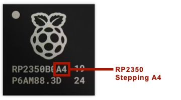

Mit dem A4-Stepping für den Mikrocontroller RP2340 wurde der Hardware-Fehler mit dem Erratum 9 (inkorrektes Pullup-Verhalten) behoben.

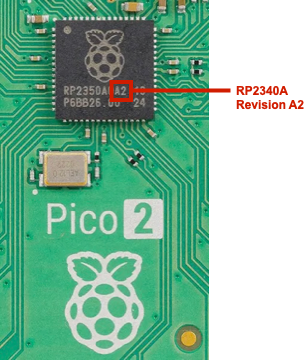

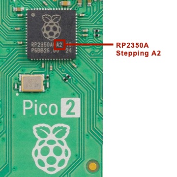

Wie kann man herausfinden, ob man einen RP2350 mit diesem Fehler hat?
Grundsätzlich hilft ein Blick auch den Chip mit der Himbeere drauf. Ist dort „RP2350A0A2“ aufgedruckt, dann handelt es sich um einen RP2350, der davon betroffen ist.
