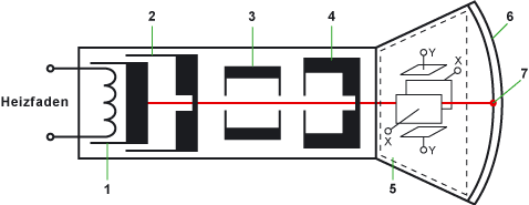

Das Messsystem des Oszilloskops ist die Braunsche Röhre, manchmal auch als Brownsche Röhre bezeichnet. Es ist eine Elektronenstrahlröhre mit einem Elektronenstrahl. Die Braunsche Röhre dient in einem Oszilloskop der Darstellung des zu messenden Spannungsverlaufs.
Auch wenn Elektronen die leichtesten elektrisch geladenen Elementarteilchen sind, so besitzen sie dennoch eine Masse. Daher werden Elektronen auf ihrer Bahn nicht nur von elektromagnetischen Feldern, sondern auch durch Gravitationskräfte abgelenkt. Die meisten Oszilloskope haben daher eine Kalibriermöglichkeit für die Strahllage, die durch das Schwerefeld der Erde
je nach Aufstellort und -lage beeinflusst wird.
1. Kathode
Die beheizte Kathode liefert die Elektronen aus, die von der Anode angezogen werden. An der Kathode liegt eine Spannung von -200 bis -800 Volt.
2. Wehneltzylinder
Der Wehneltzylinder ist die Steuerelektrode, welche die Helligkeit (Intensität) des Leuchtpunktes auf dem Bildschirm beeinflusst. Die Helligkeit wird durch die Geschwindigkeit und die Dichte der Elektronen beeinflusst.
3. Elektronenoptik
Die Elektronenoptik beeinflusst die Ablenkung der Elektronen in einem elektrischen Feld. Damit werden die Elektronen mehr oder weniger gebündelt. Damit wird der Durchmesser des Elektronenstrahls verändert und die Schärfe beeinflusst. Man spricht auch vom Fokussieren.
4. Anode
Die Geschwindigkeit der Elektronen wird von der Anode (positives Potential zur Kathode) gesteuert. Die Geschwindigkeit ist so hoch, dass die Elektronen durch die Öffnung in der Anode durchschießen. Die Anode liegt an einer Spannung von +100 bis +200 Volt und beschleunigt die Elektronen.
5. Ablenkplatten
Damit statt eines Leuchtpunktes ein Bild bzw. Linienverlauf entsteht, werden die Elektronen mit sich gegenüberliegenden Platten abgelenkt. Die X-Platten sind für die Zeitmessung. Sie lenken den Elektronenstrahl horizontal ab (links oder rechts). Die Y-Platten sind für die Spannungsmessung. Sie lenken den Elektronenstrahl vertikal ab (hoch oder runter).
Den Platten sind Verstärker vorgeschaltet, damit auch die kleinste Spannung leistungslos gemessen und angezeigt werden kann.
6. und 7. Leuchtschicht und Leuchtpunkt
Der Leuchtpunkt wird erst durch die Leuchtschicht auf dem Bildschirm sichtbar. Die Leuchtschicht wird durch die Elektronen zum Leuchten angeregt.

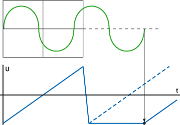

Zeitablenkung
Die Zeitablenkung erfolgt durch einen Zeitablenkgenerator.
Sägezahnspannung
Sein Signalverlauf ist eine Sägezahnspannung. Im Zeitraum t0 - t1 wird der Elektronenstrahl vom linken zum rechten Bildrand abgelenkt. Im steilen Spannungsabfall bei t1 wird der Elektronenstrahl an den linken Bildschirmrand abgelenkt.
Die Zeitablenkung kann mittels eines Schalters verändert werden.

Triggerung
Um bei der Messung, mit einem Oszilloskop, ein stehendes Bild zu erhalten, muss das zu messende Signal richtig getriggert werden.
Triggern bedeutet Auslösen. Über einen Umschalter am Oszilloskop kann ausgewählt werden, auf welchem Kanal getriggert werden soll (Kanal I/Kanal II). Bessere Oszilloskope haben einen externen Triggereingang.
Darstellung der Triggerfunktion als Diagramm
Der Zeitablenkgenerator wartet nach einem Darstellungsdurchgang bis das Messsignal wieder gleichen Pegel und gleiche Richtung hat. Erst dann wird erneut getriggert/ausgelöst und das Signal erneut dargestellt.
