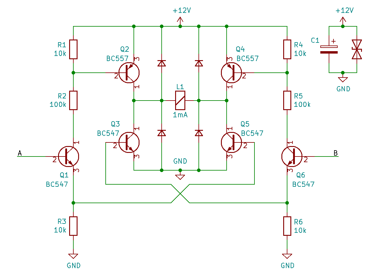

verfasst von xy(R) E-Mail, 25.07.2022, 17:14 Uhr
» https://www.elektronik-kompendium.de/forum/upload/20220725162010.jpeg
» https://www.elektronik-kompendium.de/forum/upload/20220725162140.jpeg
» Bitte überprüfe die Schaltung und ev. korrigieren
