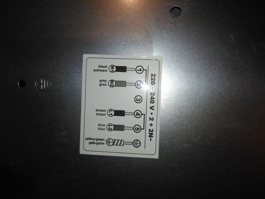

Guten Tag,
ich habe mir ein neues Ceranfeld der Marke „Kaiser“ gekauft. Bei der Montage ist mir aufgefallen, das dort 2 N-Leiter und 2 Phasen erwartet werden. Mein Anschluss verfügt jedoch nur über einen Neutralleiter und 3 Phasen, so wie ich es eigentlich nur kenne. Auch stimmten die Farben nicht ganz überein (Grau ist auf dem Ceranfeld N2, statt L3).
Nun frage ich mich, wie dieses Ceranfeld korrekt angeschlossen wird. Da es Made in Germany ist, sollte das ja eigentlich kein Problem sein…

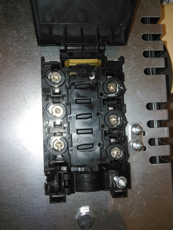

Die Anschlüsse (Unterseite Ceranfeld) mit Nummerierung (1-5 + PE):
Neben den Anschlüssen, folgender Aufkleber (Unterseite Ceranfeld):
Laut Bedienungsanleitung:
Ich würde mich sehr über Rat freuen!

» Mein Anschluss verfügt jedoch nur über einen Neutralleiter
Es gibt auch nur einen.
Brücke N1 + N2 und daran deinen Nullleiter
Von deinen 3 vorhandenen Phasen nimm die 2, die nicht mit anderem Großverbraucher (Bratröhre) belegt sind.

» Und noch eine Frage: Muss ich auch die beiden Phasen am Ceranfeld
» überbrücken? (siehe Fotos 1. Post)
Nein, natürlich nicht.
Und verwende die Aderfarben nicht so wie auf dem Kochfeld angegeben, sondern so wie es normal ist.

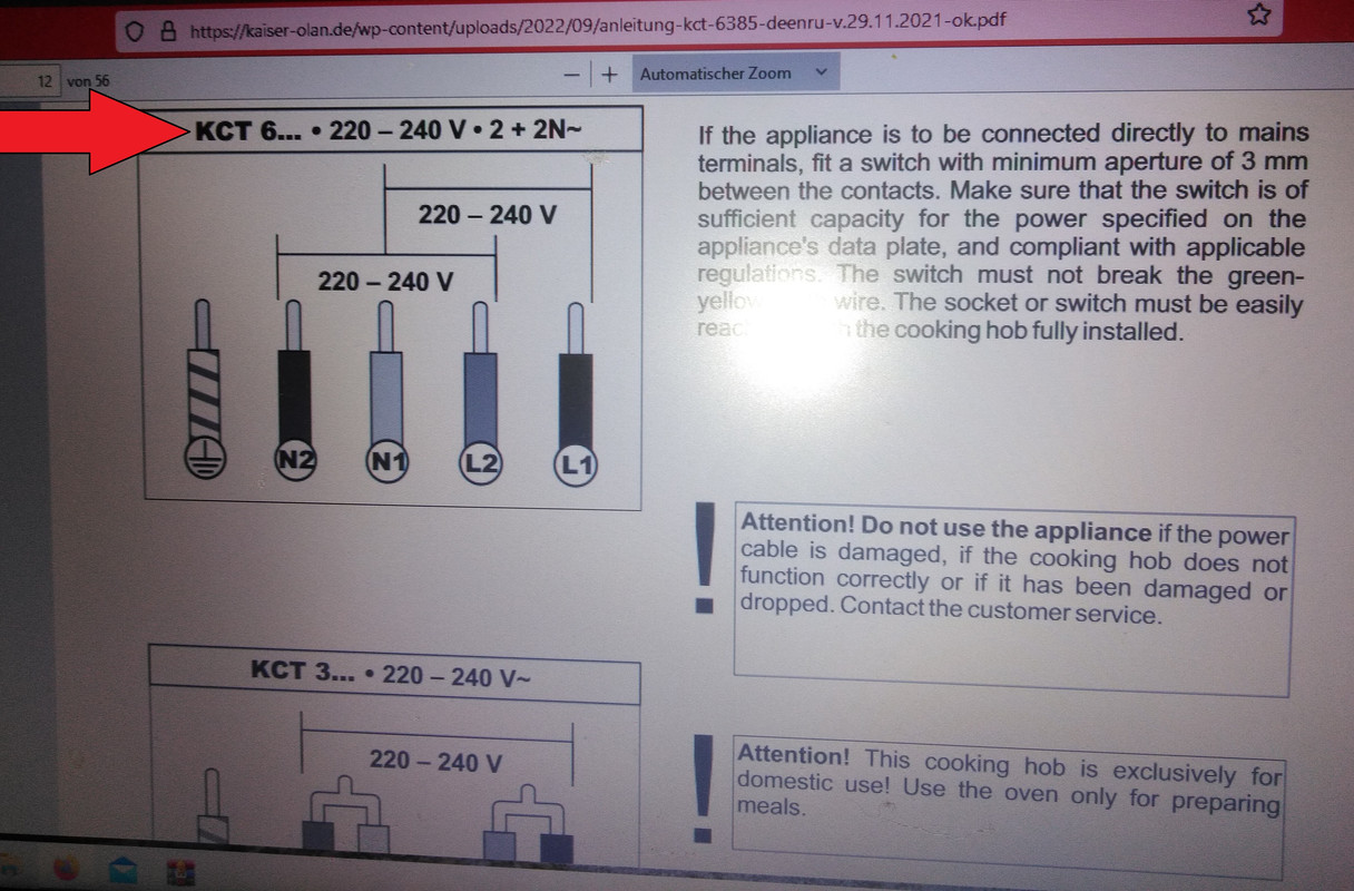

Da hier noch einige Fragen dazugekommen sind, erlaube ich es mir, das Ganze nochmal zusammenzufassen:
Eingebaut werden soll ein Kochfeld mit 4 x High-Light Kochzonen. 6300W. Nennspannung: 220-240V. Er wird einzeln, unabhängig vom Herd betrieben, und hat auch eine eigene Zuleitung.
Das Kochfeld besitzt folgende Anschlüsse: N1, N2, L1, L2, PE.
Meine Küche besitzt folgende Zuleitung: N, L1, L2, L3, PE.
Auf der Rückseite des Kochfeldes sind folgende Aufkleber:
Im Internet habe ich für mein Modell (KCT 6…) folgendes gefunden:

» Da hast Du falsch geschaut. Ich habe extra "KCT 6..." (KCT 3.. ist ein
» anderes Modell!) mit einem roten Pfeil markiert, siehe 1. Post.
Ok, hatte ich übersehen.
